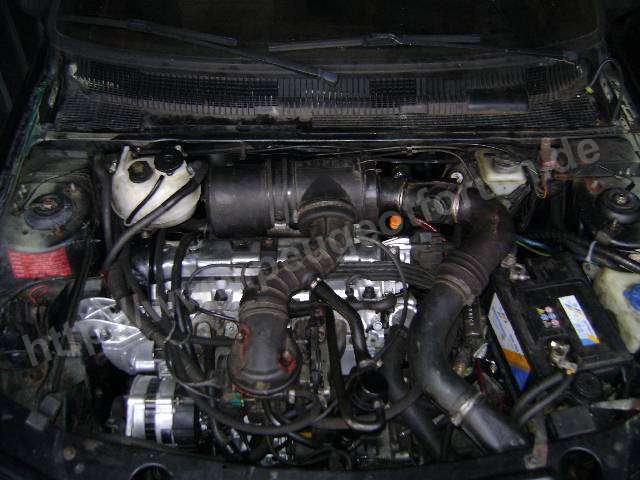

motor XU5m mit solex monojetronic
servo (!)

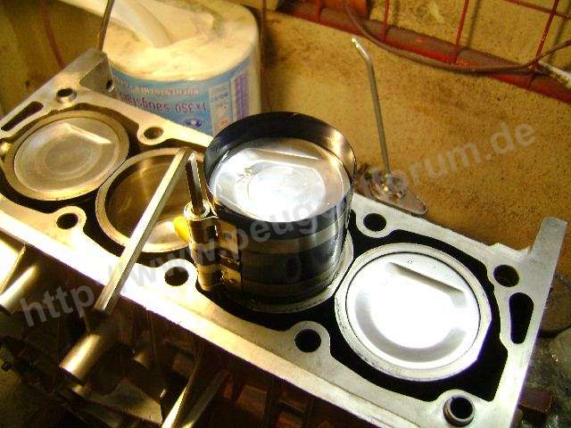

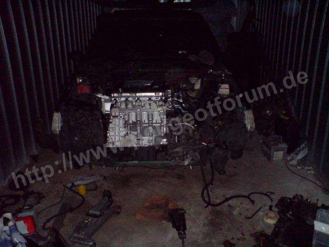

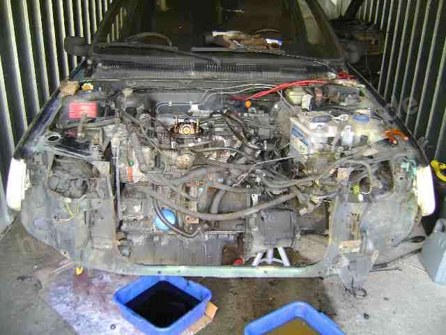

ist wieder auf der strasse neu aufgebauter motor und reisst noch immer nicht die wurst vom teller.
die mono ist echt der letzte m?ll!!!
-Zyl. kopf vom 1,6l CTI + nockenwelle vom cti
-Kopf bearbeitet
-ansaugbr?cke bearbeitet / angepasst auf kopf
-drosselklappe von 40 auf 45 aufgebohrt
-benzindruck erh?t
bis jetzt keine besserung in sich ich vermute das z?ndkenfeld ist der letzte mist.
als nechstes wird nen verteiler zum testen aufgebaut. (der hat ne kontraktfreie z?ndung)

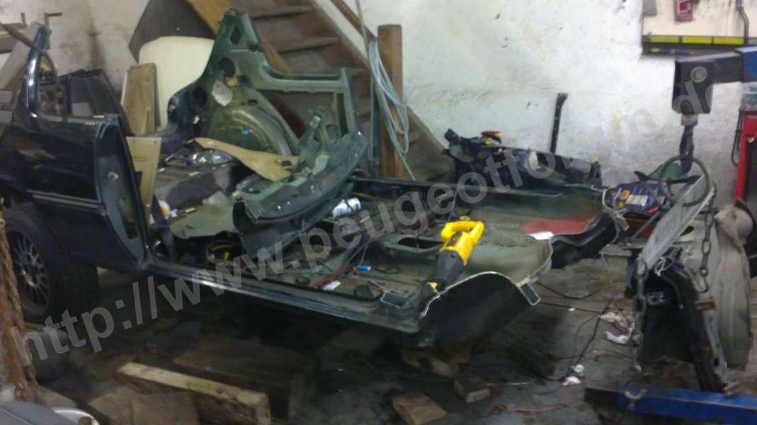

wurde geschlachtet weil ein pamperbomber her muste. war mit dem motor / der einspritzung einfach nicht zufrieden!
