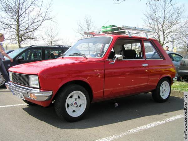

Hallo liebe Leutchen!
Wie die ?berschrift schon sagt, wurde der Kleine im zeitlichen Rahmen von Ende 2003 an im Turbo-Gang "aufgebaut" um rechtzeitig zum 04.04.2004 als Hochzeits-Autochen dienen zu k?nnen!
Basis war ein 104 ZL der mit wenig Rost sogar fahrbereit war! Abgesehen davon da? im Sommer die H?chstgeschwindigkeit
auf Autobahnen bei ca. 100km/h lag, weil der kleine eine massive Hitze entwickelte. :-(
Nun denne. Typisch Frau: Ca. 3 Monate vor der Hochzeit kam dann die z?ndende Idee bei der Vorplanung des zu mietenden Hochzeits-Mobils: "Duuuu ... k?nnen wir nicht den Mikro (Anm. d. Redak.: Name f?r den Kleinen!) nehmen, der ist so niedlich ..."
De Maggus: *haarerauf* *haareausfall* "?hm ... toll ... das f?llt Dir aber fr?h ein ..." *ehrgeizgeweckt* "Hm. Wird schon."

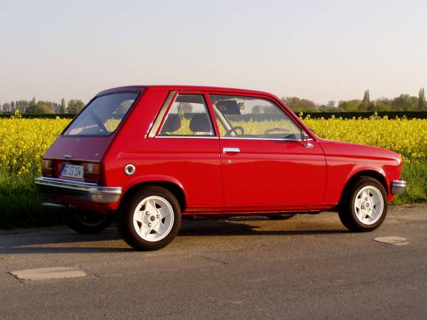

P?nktlich zur Hochzeit hat also alles bestens funktioniert ? inklusive der Oldstyle-Kette mit scheppernden Konservendosen hinten am Auto!!
Was nun noch? Ach ja: Die weitere Evolution!
2004 / 2005:
- ein neuer K?hler (mit Kupfernetz!) wurde eingebaut
- eine kleine Durchrostung im Bereich des linken Domes wurde ordentlichst repariert
- die (lackierte) Hinterachse vom 104ZS hielt Einzug (bis dahin nur der Vorderachsk?rper vom ZS)
- ein Bremskraftverst?rker (samt Pedalerie) aus einem Samba Rallye wurde ein- und nachger?stet
- ein neuer Hauptbremszylinder wurde eingebaut, weil der alte seinen Geist aufgab
- 4 oder 5 T?V-Besuche (jedes Mal bewaffnet mit den Werkstatthandb?chern und originalen Verkaufsprospekten von Talbot und Peugeot und diversen Ausdrucken von vorwiegend franz?sischen Homepages) sicherten dem Mikro nach mindestens 4 Stunden ?Kampf? und ?berredungskunst gepaart mit sachlicher Beweisf?hrung die Einzelabnahme zum offiziell anerkannten ?historischen Umbau zum Peugeot 104ZS?! :dance2:

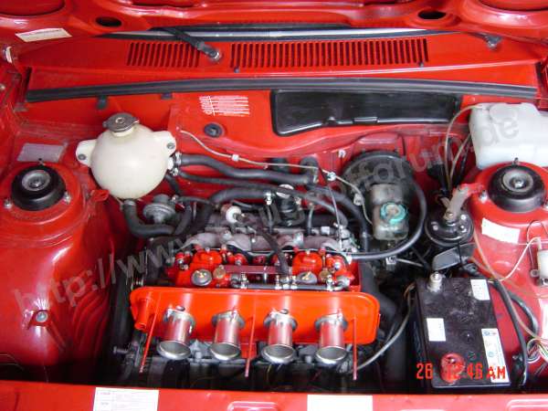

- Erwerb eines originalen Doppelvergaseranlage samt Ansaugtrakt und Luftfilter-Ged?ns von einem Talbot-Samba-Rallye (ich LIEBE eBay!!) zum Schn?ppchenpreis
2006:
- Einbau eines schwarzen ZS (statt des originalen braunen ZL) Armaturenbrettes
- ?berholung der erworbenen Vergaseranlage
- Erwerb eines angeblich originalen Peugeot 104ZS2 1.4er-Motors (wie ein Lottogewinn, davon gab es nur 1000 St?ck!! ? ich LIEBE eBay mal wieder!!) (nach Zerlegung blieb von dem ZS2-Motor ?nur? ein originaler 1.2er Talbot-Samba-Rallye-Motor ?brig, aber daf?r sah der innerlich fast aus wie neu, also trotzdem Grund zur Freude!!)
- Zerlegung des Rallye-Motors
- Erleichtern, Feinwuchten, Nitrieren (lassen) der ausgebauten Motorteile (Pleuel, Kolben, kompletter Kurbeltrieb samt Schwungscheibe und Druckplatte)
2007:
- Zusammenbau (inkl. neu Dichten und Lagern) des Motors sowie Einbau der neuen Kupplung

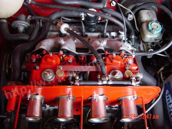

- Einbau, Abstimmung und Basis-Einstellen der Doppelvergaseranlage auf dem Pr?fstand
Nat?rlich wollte der liebe Gott uns wieder einige Steine in den Weg legen und hat sich bem?ht, da? der kleine 2007 nicht mehr fahren durfte! Die Kurzform ist, da? einer der beiden Doppelvergaser an einem der unz?hligen Kan?le im Geh?use eine minimale Korrosion aufwies.
Nach 3 Stunden Fehlersuche war das Problem gefunden womit ein neues auftauchte:
Wir ben?tigten ein Ersatz-Vergasergeh?use - und zwar ein sehr seltenes Modell weil alt. :(
Die Fa. IOZ hatte unglaublicherweise tats?chlich in den Tiefen der Katakomben noch ein solches aufgetrieben!
Also: Die halbe Vergaseranlage demontieren, die ganzen Innereien in das "neue" alte Geh?use umbauen und alles wieder zusammenbauen.
Nun war der Mirko am 25.10.2007 zur Abholung bereit! *freu*
2006:
2007:
