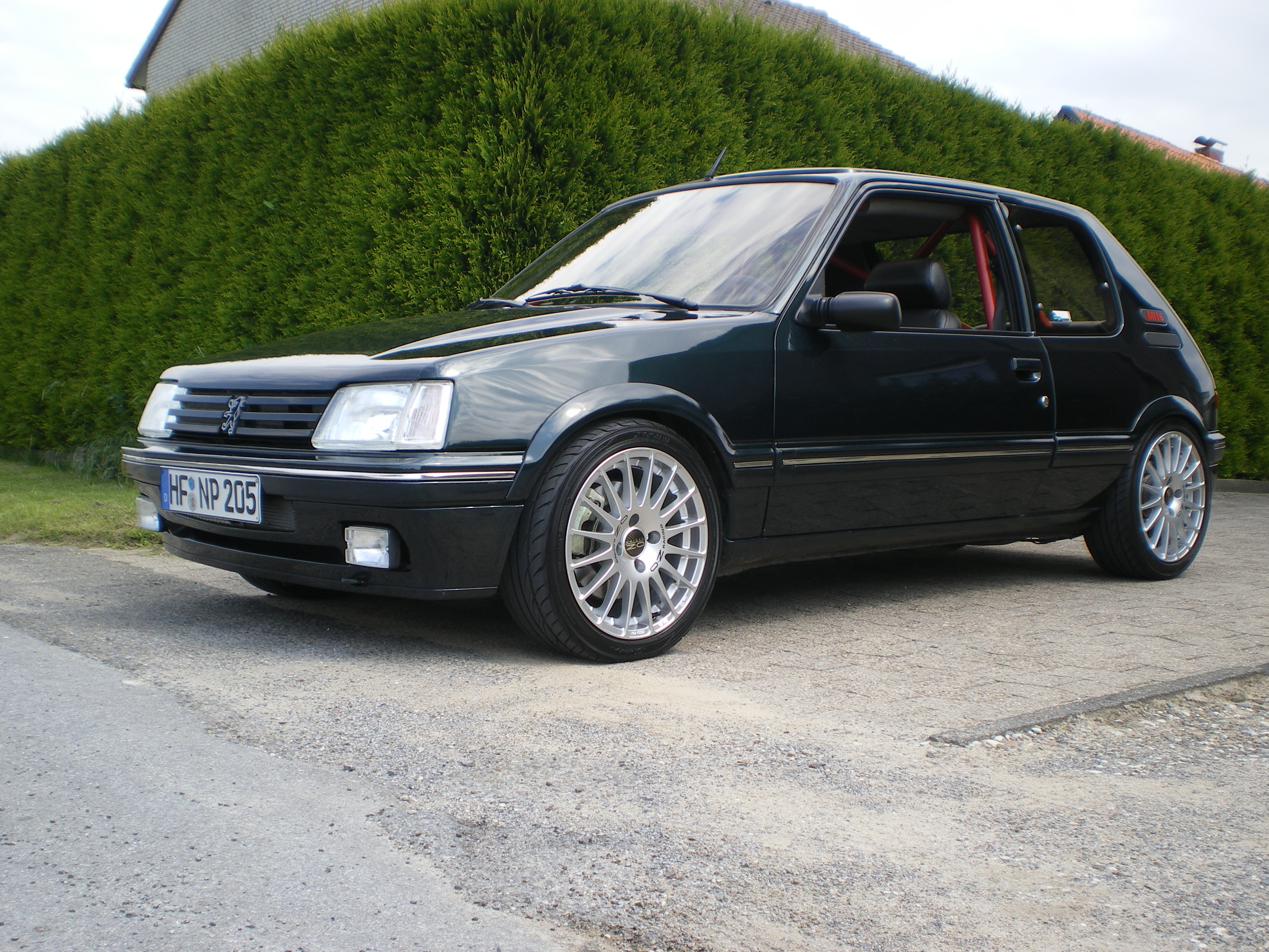

Peugeot 205 mi16
1991
1905 ccm

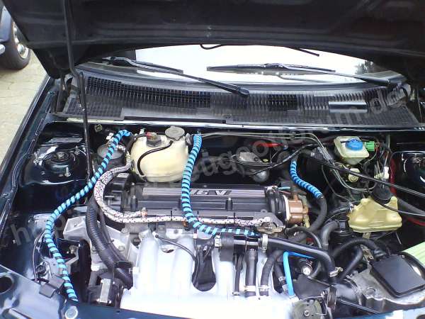

Motor :
mi16 typ DFW
Catcams Nockenwellen, Ventieltrieb umgebaut auf Starre Tassen
Catcams Einstellbare Nockenwellenr?der ( Eloxiert )
Dbilas Einzeldrosselklappen
Vollradius Aluminium Trichter
EMS Stinger V4 Frei Programmierbare Motorsteuerung
Carbon Airbox
BMC Carbon Airbox ( Luftfilter )
Einstellbarer Krafstoffdruckregler von FSE
W?ssner-Schmiede Kolben ( Verdichtung 11,85 : 1 )
W?ssner H-schaft Pleul
3 Stoff Pleullagerschalen
Spesso Racing Kopfdichtung
?lwanne mit Schwallblechen
St?rkere ?lpumpe ( zus?tzlich ?berdruckkolben + Feder erneuert )
Mocal ?lk?hler mit Stahlflexschl?uchen und Thermostat
TT-Turbo F?cherkr?mmer ( Edelstahl )
2,5" Auspuffanlage ( Edelstahl )
2,5" Motorsportschalld?mpfer
200 Zellen-Rennsport Katalysator
S?mtliche Dichtungen, und Simmerringe erneuert
Z?ndkabel Sonderanfertigung ( Kohlefaser-Kern inkl. Doppelz?ndspulen Anschluss )
Kurbelwelle mit Schwungrad, Riemenscheibe und Kupplung gewuchtet
Kurbelwelle Nitriert ( oberfl?chengeh?rtet )
Schwungrad abgedreht + feingewuchtet
Widebandlambdasonde mit Digitalem Display ( VEMS )
Fahrwerk u. Felgen:
Bilstein Gasdruckd?mpfer in Kombination mit Eibach Federn ( 30mm )
OZ Superturismo GT in 16"
Yokohama S-Drive Reifen in der Dimension 195/ 45 R16
Wiechers K?fig mit X Strebe
F?hrungslager des Lenkgetriebe erneuert
Bremsanlage :
283mm Bremsanlage mit angepasstem Hauptbremszylinder
