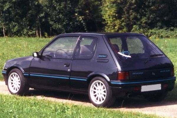

basisfahrzeug: 205gti 128ps
in meinem besitz seit 1990.

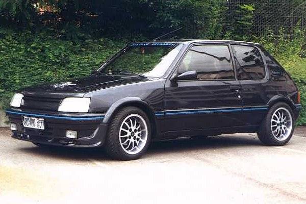

im lauf der zeit wurde die karosse mehrfach umgebaut.
in der aktuellen version sind s?mtliche original-verbreiterungen entfallen und wurden gegen radl?ufe aus blech ersetzt.

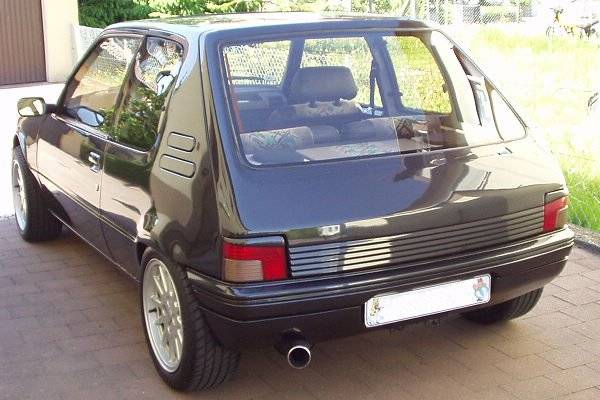

heckklappe ist gecleant und die blende in die haube integriert, erg?nzt durch leuchtenblenden.
der motor ist ein 8v der durch die firma gutmann aufgebaut wurde und in der momentanen auslegung 113kw leistet.
die modifikationen betreffen kolben, nockenwelle, kurbelwelle, ansaug- und auslass ?berarbeitungen und die klassischen bearbeitungsschritte wie kan?le bearbeiten, gewichte angleichen etc.
das getriebe ist aus einem slalom-fahrzeug mit extrem kurzen ?bersetzungen in den g?ngen 1-3.
die abgasanlage ist mit einem nachger?steten stahlkat und einem gutmann-endtopf versehen. ebenfalls eingetragen ist eine devil gruppe n-anlage, die per einzelabnahme mit ger?uschgutachten abgenommen wurde.
das fahrwerk ist ein f&s sporting set mit k?rzeren federn, die hinterachse wude auf teflonlager statt nadellager umgebaut.
eine schaltwegverk?rzung und eine zus?tzliche kurbelgeh?use-entl?ftung sind ebenfalls eingebaut. die bremsanlage vorne enstpricht gruppe n und a spezifikationen in den scheiben- und belagqualit?ten.

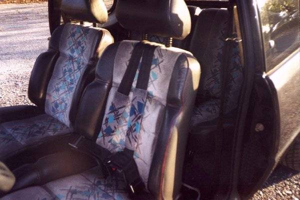

die innenausstattung wurde weitgehend original belassen, ausgenommen die stoff-mittelteile der sitze, die durch velourstoff ersetzt wurden und die seitenverkleidungen die in 2 verschiedenen grau-t?nen bezogen wurden. der teppich wurde durch einen grauen ersetzt.
zus?tzlich sind schroth-gurte verbaut.

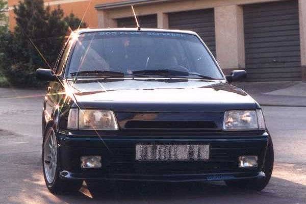

die frontscheibe ist mit blaukeil und scheibenantenne. das originale antennenloch wurde verschweisst.
eine automatikhaube und ein frontgrill eines franz?sischen herstellers sind verbaut.
ebenfalls wurde eine domstrebe eingebaut. als spielerei wurden nebelschlussleuchten im motorraum und unter der hecksch?rze eingebaut.
alle kunstsoffteile aussen wurden lackiert, teils mit wagenfarbe (bmw-diamantschwarz-metallic) oder t?rkis.

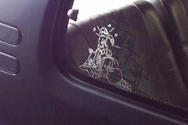

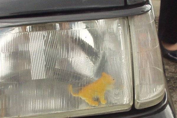

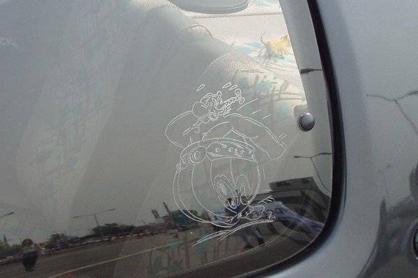

scheibengravuren links und rechts und ein l?we im schweinwerfer sind weitere modifikationen.
das auto ist seit einigen jahren abgemeldet und wird im jahr 2017 mit h-kennzeichen wieder aus dem ruhestand geholt.
bis dahin wird die karosserie wieder auf den stand des ersten umbaues zur?ckger?stet.
