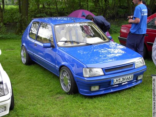

Gti 16V
1990
1891 ccm
133 kW / 181 PS
205 Gti 1,9 16V, Basis-Motor MI16 (158 PS)
DBilas Nockenwellen (Sonderanfertigung)
Chipanpassung (selbst programmiert), Wechsel zwischen verschiedenen Programmen m?glich
?lk?hler
offener K&N-Luftfilter (K&N eingetragen,... zur Zeit Green-Filter montiert)
F?cherkr?mmer (Eigenbau)
Powerrohr Edelstahl ESD, gerades Endrohr mit 100mm Durchmesser und geb?rdeltem Rand (Angefertigt auf Kundenwunsch), (92 db Standger?usch eingetragen)
Selbst abgestuftes BE3 Getriebe (1. & 2. Gang "relativ" kurz, 3. ann?hernd Serie, ab 4. Gang l?nger; m?gliche Topspeed: 270 km/h bei 7900 U/min)
Lackierung: Lancia-blau (Motorraum, Stossstangen, Spiegel und Verbreiterungen in Wagenfarbe)
T?rschl?sser entfernt
B?ser Blick
L?cher der Spritzd?sen in der Motorhaube und Heckklappe entfernt
Umbau auf Spritzd?senleiste am Wischer
Einarmwischer (Eigenbau)
KW-Gewindefahrwerk (KONI gelb, h?rteverstellbar) mit ge?nderten Vorspannfedern (insgesamt -90mm) und verst?rkten Domlagergummis
Drehstabeinstellung HA ge?ndert (ca. -50mm)
7,5 und 9x16 Steffan EVO poliert, mit 195/40/16 und 215/40/16, Umbau auf flache Aludeckel (poliert; Einzelanfertigung)
Distanzscheiben VA: 15mm pro Rad, HA: 25mm pro Rad
Aludomstrebe (poliert)
Gutmann Dachspoiler
Belding Grill
Cup-Spiegel
Lederausstattung (Farbe: beige; kompletter Innenraum... sogar der Dach-Himmel)
Ablagef?cher an den T?ren entfernt und kleinere Schalter f?r die Fensterheber in die Mittelkonsole verbaut
32er Lenkrad im US-Custom-Style
Peugeot-Sport Aluk?fig (poliert)
Recaro-Sitze
Schroth-Gurte (blau, elektrisch, Befestigungspunkt an HA... also mittig hinter den Sitzen)
Alupedale (blau eloxiert)
Alu-Schaltknauf
Tachofolie (blau), Umbau der Beleuchtung auf LEDs
Kofferraumausbau
ZV mit Fernbedienung
Alarmanlage mit automatischem verschlie?en der Fenster
(aktuelle Bilder folgen noch)
