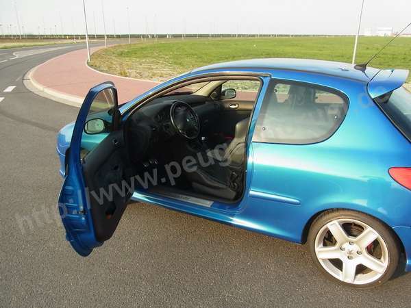

RC
Peugeot 206 RC ...
2003
1997 ccm
130 kW / 177 PS
Gekauft im Januar 2014 mit 151.000 Km und einem Motorschaden, genauer gesagt einem Zahnriemenriss.
Der Zahnriemen wurde zwar bei 140.000 Km gewechselt, anscheinend aber nicht richtig gespannt.
Ergebnis:
Der Riemen wanderte wohl auf den Umlenkrollen und Wasserpumpe hin und her bis er dann - mittlerweile auf 7 mm breite geschrumpft - von den Nockenwellenrädern rutschte.
Mittlweile ist ein anderer Motor verbaut, inkl. neuem Zahnriemen, Kupplung usw.
Im Rahmen des Motorumbaus hat der RC noch eine neu gelagerte Vorderachse, neue Koppelstangen, neue Spurstangenköpfe bekommen.
FOX Edelstahlauspuff ab Kat mit ovalem Endrohr.
Sommer und Winterreifen auf den originalen 7x17 Atlantisfelgen.
172.000 Km und der RC wurde mit einer Webasto Standheizung und einer Quaife Sperre Winterfest gemacht.
