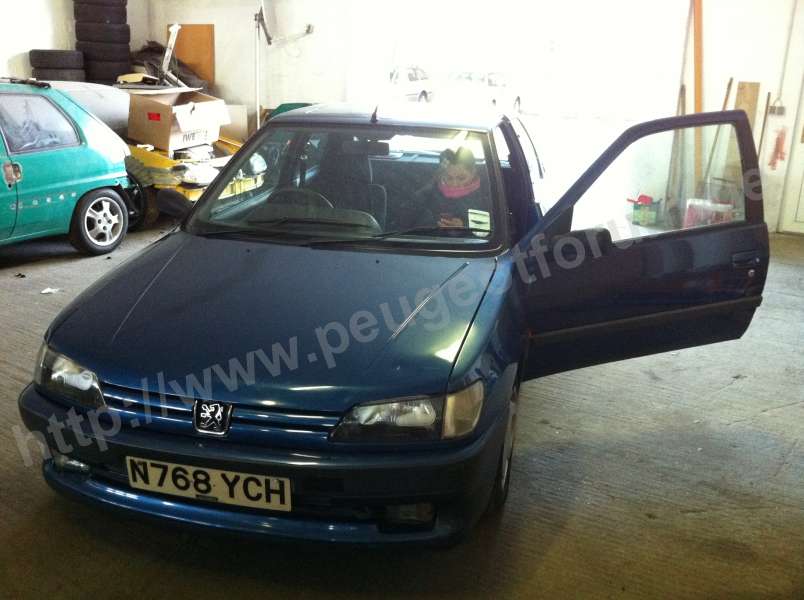

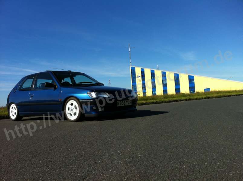

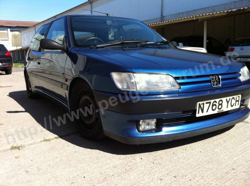

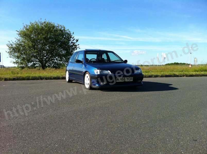

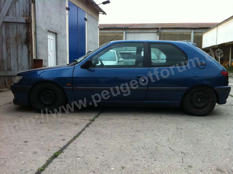

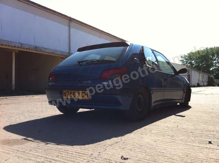

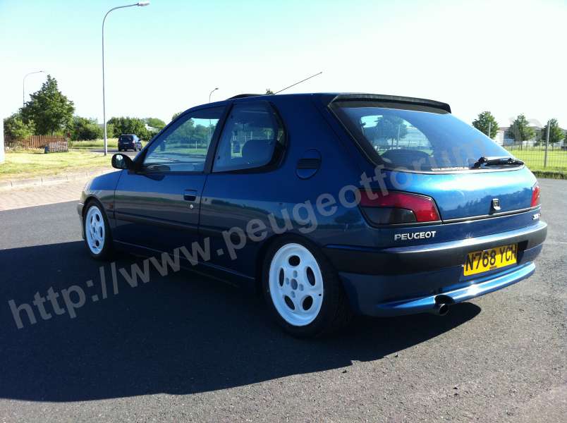

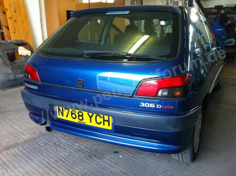

Hier handelt es sich um einen Peugeot 306 RHD (Rechtslenker) den sich Mutzke zugelegt hat. An dem 306 haben wir deutsche Scheinwerfer verbaut, Nebelschluss versetzt und gleichzeitig ein Gewindefahrwerk verbaut von der Firma TA-Technics. Das wir dann gleich 70mm abgelassen haben. Die Hinterachse haben wir mittels des orginalen Drehstabverfahrens um 80mm Tiefer gesetzt. Mutzke wollte dann seine Porsche Telefon-Design Felgen der Firma ATS aufs Auto haben. Wir passten sie an und verbreiterten daf?r die hinteren Radh?user. (c) madebyRS11.de
