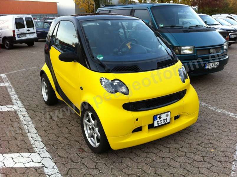

MCC Smart
ForTwo Coup?
Limited One
Bumblebee
2000
599 ccm
81 kW / 111 PS

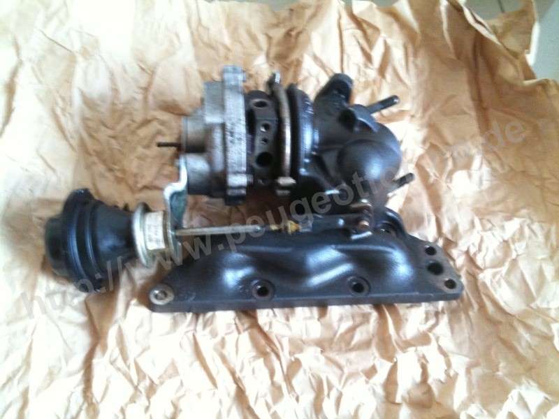

- Turbo vom Roadster mit Softwareanpassung verbaut
- AT-Motor mit 599ccm
- Neuer Ladeluftk?hler
- Blow-Off
- Airbox und Verrohrung mit mehr Durchsatz
- Taktventil mit Brabus TIK
- Brabus Auspuff mit 2x80mm Mittig
- Tieferlegung mit H&R CUP-Kit
- Front auf Facelift umgebaut und RL vom Pulse Facelift verbaut
- Brabus Frontspoiler

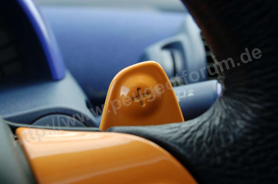

- Brabus Lederlenkrad mit Schaltwippen verbaut

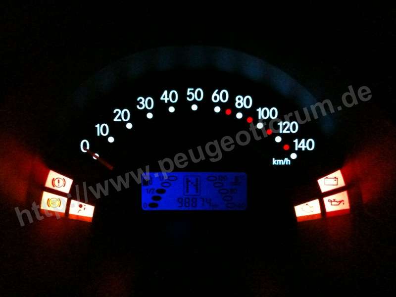

- Plasmatacho
- Beleuchtung auf Blau (PLCC2) umgel?tet

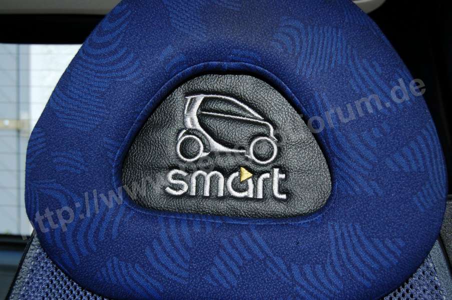

- Leder Kopfst?tzen-Eins?tze mit Smart-Silhouette

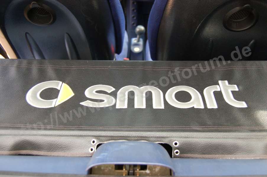

- Leder Kofferraum-Abdeckung mit Smart-Schriftzug
- Alufelgen Brabus Monoblock VI mit 175/55/R15 VA und 195/50/R15HA
- Alufelgen Mille Migla mit 175/55/R15 WR Rundum
- Schwarze Scheinwerfer Vorne
- Dritte Bremsleuchte in schwarz klar mit 16 LED's
- Sonnenschutz f?rs Glasdach
- Versteckter Schalter zur Deaktivierung des Trust+ (ASR) um Donuts zu machen
- Wunschkennzeichen (Ja, sie wurden so abgesegnet und zugelassen)
... demn?chst wird er noch lackiert, und je nach Aufwand noch der Innenraum angepasst ;)
- Plasmatacho
