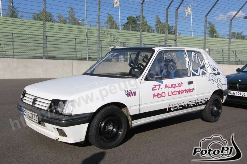

-Dach mit schwarzer Folie beklebt
-7x13 Sportstahlfelgen schwarz gekebt
-Scheinwerfer innen schwarz
-Einarmwischer eigenbau

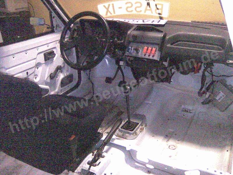

-innen komplett leer bis auf den oberen teil des Cockpits
-Santler Schalensitz
-XS -Tacho nachger?stet wegen Drehzahlmesser
Update: 23.12.2009
-705kg hat er jetzt noch
-F1-Spiegel (die sicht ist bescheiden)

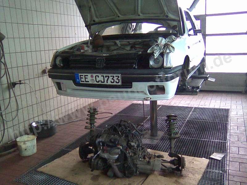

Update: 14.5.2011
TU1M raus und TU3M rein

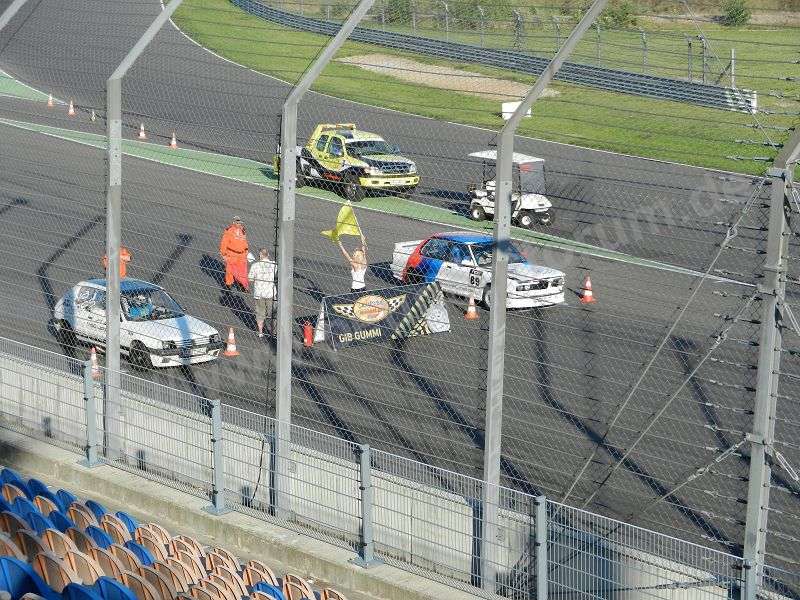

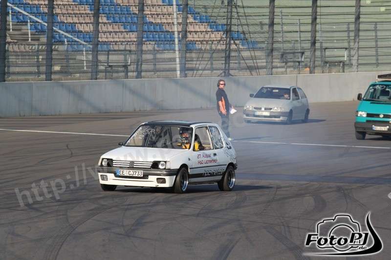

Lausitzring 1/4meile Cup Lauf 1
Zeiten. Einteilungsl?ufe 1 (17.84s) und 2 (17.05s)
1te rennen gegen Opel Astra gewonnen mit 17,13s
2te rennen gegen Polo G40 gewonnen mit 17,24s
3te rennen gegen BMW 325 verloren mit 16,62s
4te rennen Lucky Looser gegen Corsa A GSI verloren mit 16,35s
= Patz 4 in Klasse 2

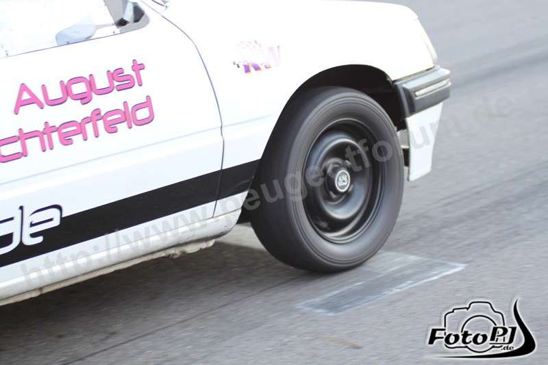

Reifen: vorn 175/60 R13 Yokohama Semi-slick auf 5,5x13
hinten 135/70 R13 Debica auf 5,5x13
