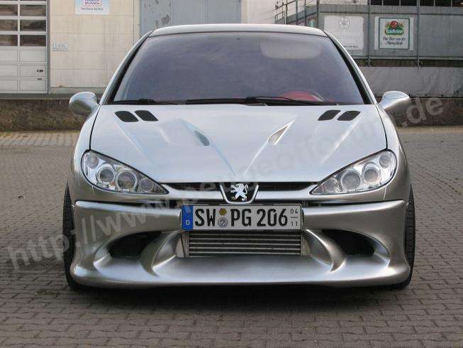

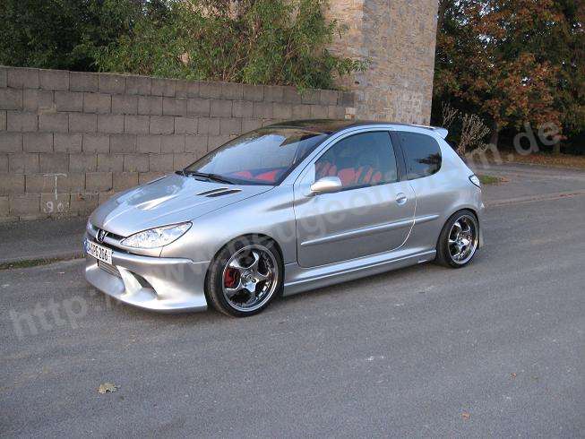

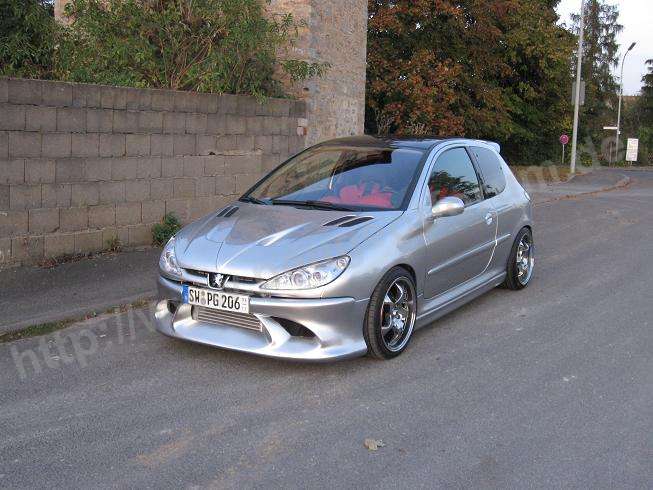

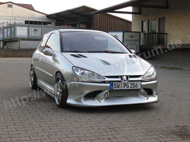

Exterieur:
Felgen Schmidt Space-Line Durchrom in 7,5x 17 und 8,5x 17Zoll mit 205/40/17 und
225/35/17 Pirelli P-Zero Nero Bereifung und 1cm Spurverbreiterung an der HA von SCC
in schwarz lackiert
Kotfl?ge vorne um ca.2,5cm gezogen und hinten Kante umgeb?rdelt
KW Gewindefahrwerk Var. 1 mit ca. 70/50 Tieferlegung
Front -und Hecksch?rze von Carcept + Seitenschweller von Clemens-Motorsport
Motorhaube GfK von R?ffer Performance
original RC-Heckfl?gel
alle Kunststoffteile in Wagenfarbe lackiert
hintere Scheiben in schwarz get?nt
Angel-Eyes Frontscheinwerfer Chrom von in.Pro + Mtec-Birnen
LED-R?ckleuchten, 3.Bremsleuchte von French-Power
Alu-Tankdeckel
alle Aufkleber und Schritz?ge entfernt
Bosch Aero-Twin Scheibenwischer vorne
RC-Bremsanlage 283 x 26mm an der VA mit rot lackierten Bremss?tteln
orginal Bremstrommeln an der HA in schwarz lackiert
Domstrebe
Komplettlackierung in Liquid Metal (gibt es so nicht zu kaufen!); Dach, alle Race-Gitter und ?B-S?ulen in UNI-Schwarz lackiert + diverse Teile gecleant:
Seitenblinker, Antenne, Fahrer -und Beifahrerschloss, Spritzd?sen, Heckklappe komplett, NSL,
Abschlepphaken hinten, selbstleuchtendes Kennzeichen in Hecksch?rze versetzt, obere Kante Seitenschweller verschlossen
Interieur:
K?nig K5000 Halbschalensitze in schwarz/rot
Schroth 4-Punkt Gurte starr in schwarz/rot
Alu-Fu?matten
Alu-Handbremshebel
verchromte Alu-Pedale von Raid
verchromte Schlossfallen
Momo-Schaltknauf + Schaltsack
Einstiegsleisten original Peugeot
verchromte L?ftungsd?sengitter
alle Kunstoffteile in Uni-Rot lackiert
speziell angefertigte Tachoscheiben der Firma K-Tec in schwarz/rot
Anzeigen f?r ?ltemperatur und Ladedruck an A-S?ule
Fu?raumbeleuchtung in rot

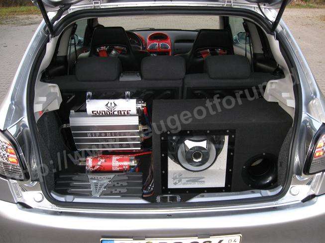

Hifi:
Headunit: Alpine 9812RB
Endstufen: Hifonics Brutus BX 1500 D
Kicker KX 350.4
Kondensatoren: 1.0 Farad von Hifonics mit Hardcore-Flyer ummantelt
1.0 Farad von Dietz mit Hardcore-Flyer ummantelt
Lautsprecher: Focal Polyglass 165 V2 Komposystem in den vorderen T?ren
Focal Polyglass 130 CV Coaxialsystem f?r hinten
D?mmung: 50x Bitumenmatten von Sinuslive (komplettes Auto)
2.5kg Brax-D?mmpaste

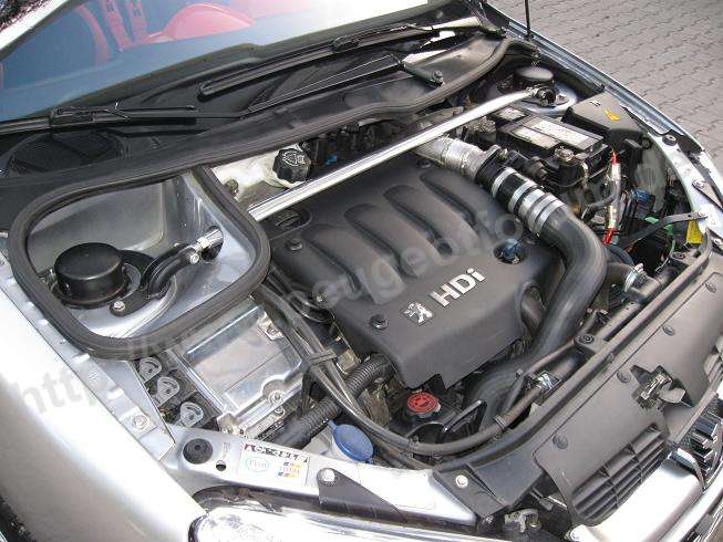

Motor:
Ladeluftk?hlerumbau mit speziell angefertigtem K?hler direkt hinter der Frontsch?rze
K?hlerventilator auf saugend umgebaut
Softwareoptimierung von RH-Motorsport in D?nemark mit Ladedruckanhebung auf 1,3 bar;
Leistung: 155PS, 379 NM
Sportkupplung von Henning
Edelstahlauspuffanlage mit 90 mm Endrohr von Bastuck ab Kat
100-Zeller Metallkat
Green Twister-Luftfilterkit mit Ansaugschlauch direkt hinter der Frontsch?rze
19-Reihen ?lk?hler Mocal
