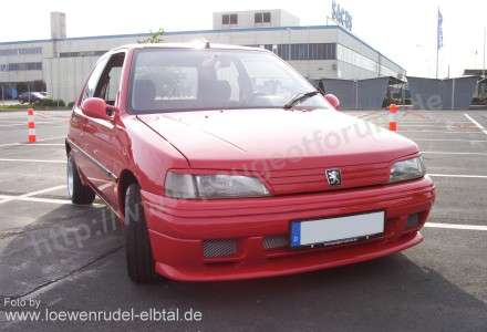

servus leute!
hier seht ihr das autochen meiner EX-freundin!

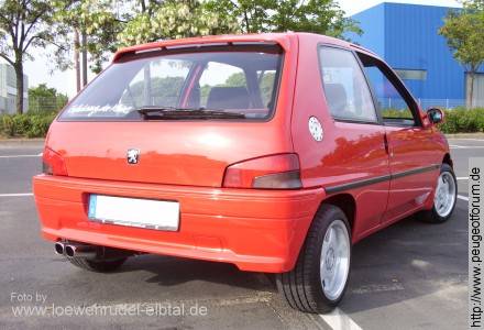

es war mal ein normaler 106 XN mit 45ps und wurde von mir etwas modifiziert... =o)
erstmal war die frage, welche felgen solte er bekommen?
da es f?r die dreiloch-achse keine sch?nen felgen gab, wurde sie also kurzerhand auf vierloch umgebaut...
dadurch wurde hinten und vorn gleich noch eine gr??ere XSI bremsanlage montiert...
verbaut wurde dann ein satz 7x13 alufelgen der firma dezent mit 175/50 r13 reifen dunlop sport sp2000 und 20er spurplatten hinten und 5er an der vorderachse...
damit der kleine noch n?her an die stra?e kommt, wurde er vorne um 75 und hinten 60mm tiefergelegt und sto?d?mpfer vorn vom s16 und hinten von spax verbaut...
nun kam die karosse dran!
vorne bekam ich hier im forum eine schicke musketier-sch?rtze und f?r hinten eine vom xsi, welche wie die m3 spiegel und die mattig scheinwerferblenden in wagenfarbe lackiert wurden...
desweiteren hab ich das schlo? der heckklappe entfernt und eine elektr. fernentriegelung montiert um sie von innen oder per fernbedienung zu ?ffnen...
ein heckspoiler vom xsi wurde lackiert und zusammen mit einem alutankdeckel von pug angebracht...
so, jetzt sah das doch au?en schon ganz gut aus! =o)

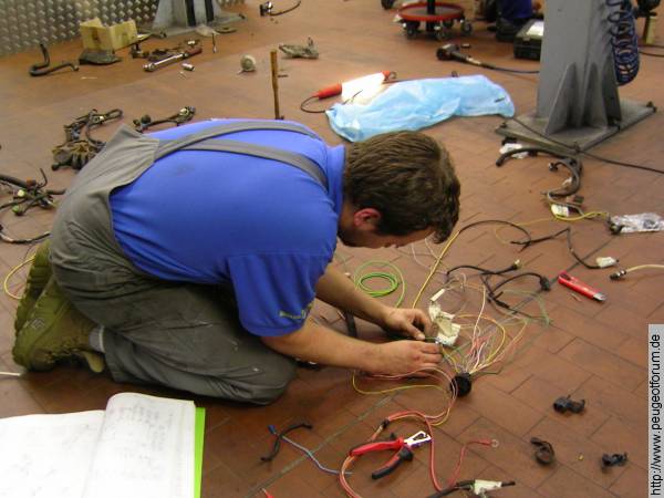

als erstes gab es ein kombiinstument vom xsi, nur funktionierte der drehzahlmesser und die wassertemperaturanzeige nicht, da der xn soviel higtec nicht besitzt... also, schaltplan raus und kabelziehen!
geschafft!

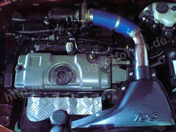

damit der kleine l?we nun auch noch richtig br?llt, bekam er einen offenen luffi zun atmen und einen leicht modifizierten sebring esd zum ausatmen verpa?t!

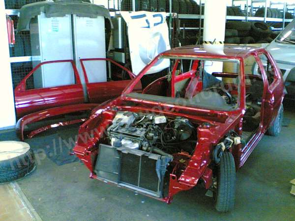

So, nun haben wir 2007 und es ist noch so einiges am Auto geworden... =o)
z.B. wurde ein xsi Motor verbaut, der mit anderem Kr?mmer, Airbox und Nockenwelle ein paar mehr Pferdchen losl??t...

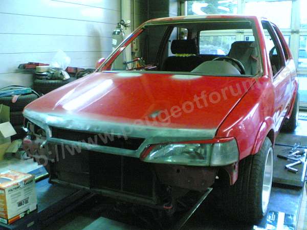

die Front wurde ?berarbeitet und das Heck und die Seiten auf Sport umgebaut...
die Felgen sind gewachsen und wurden mit Glitter lackiert...

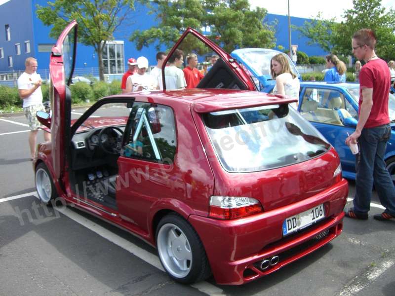

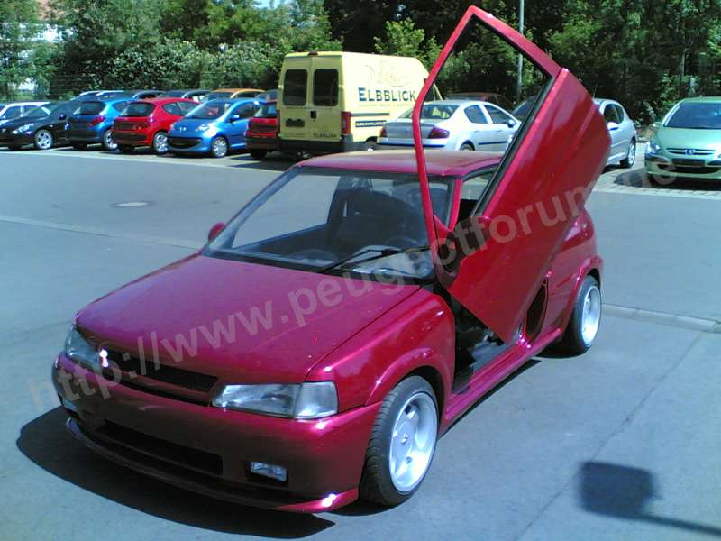

ebenso wurde das ganze Auto lackiert und mit Glitter ?berzogen... *bling* =o)

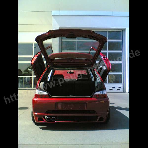

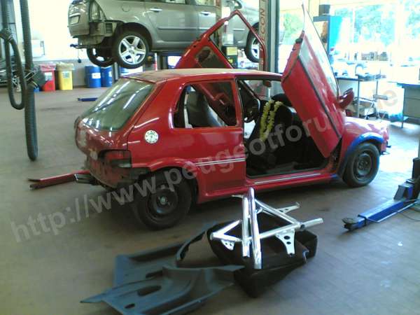

und weil ich einmal dabei war, wurden gleich noch paar fl?gelt?ren eingebaut...
Aber seht selber....
