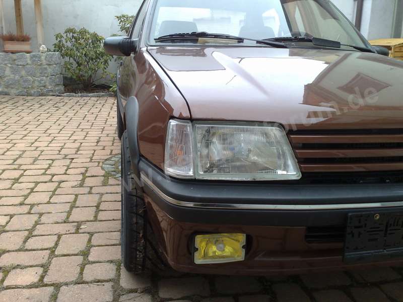

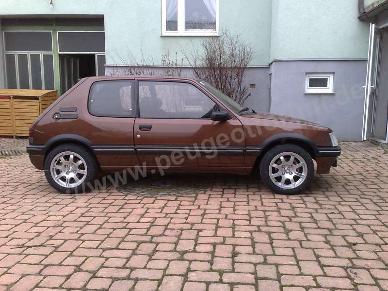

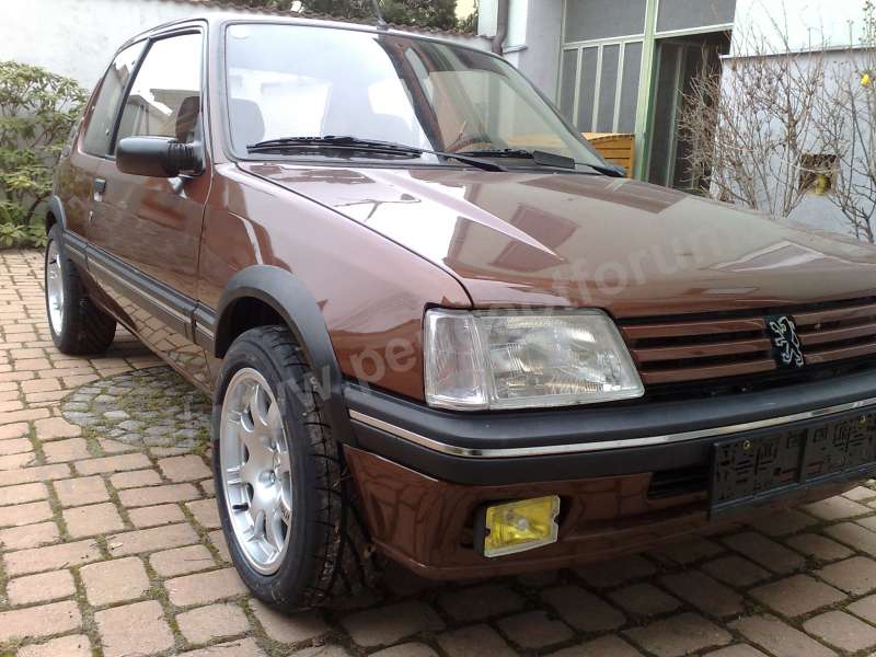

Karosserie:
- Fahrzeug komplett "entrostet" und in Braun Lackiert
- Alle Dellen wurden mit dem Spotter gerichtet (kein Kitt gespachtelt)
- Automatik Motorhaube
- Blaue Gutmann Federn mit gelben Konis
- Gr. N Domlagergummis
- Speedline SL434 6.75x15 ET8 mit Yokohama Parada 195/50/15
- Umbau auf neue Heckleuchten
- Gelbe Fernscheinwerfer
- Remus 90mm Endtopf

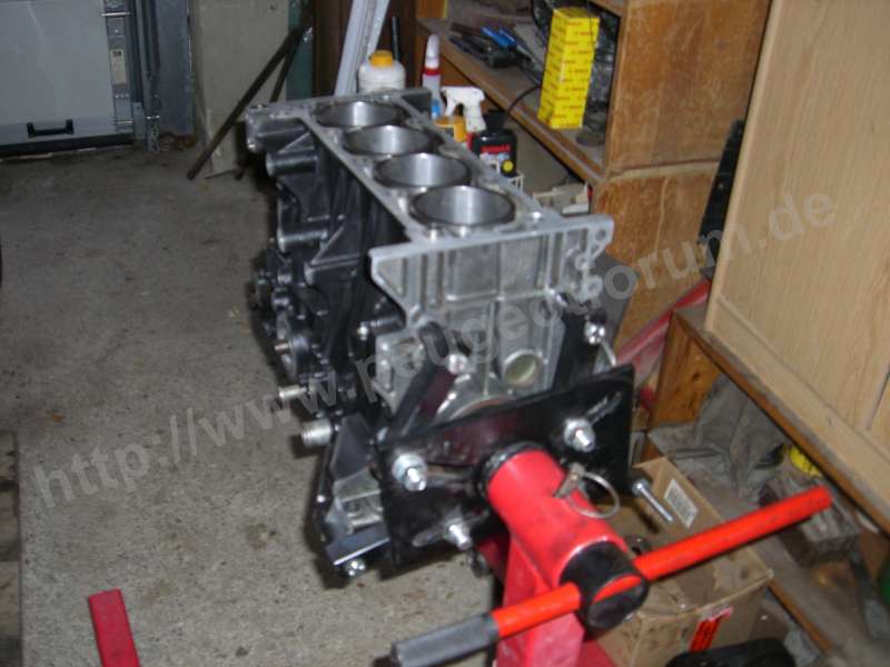

Motor:
- Mi16 Block mit Kolbenbodenk?hlung
- Gti Kurbelwelle
- Neue Laufbuchsen und Kolben Xu9JA (128 PS)

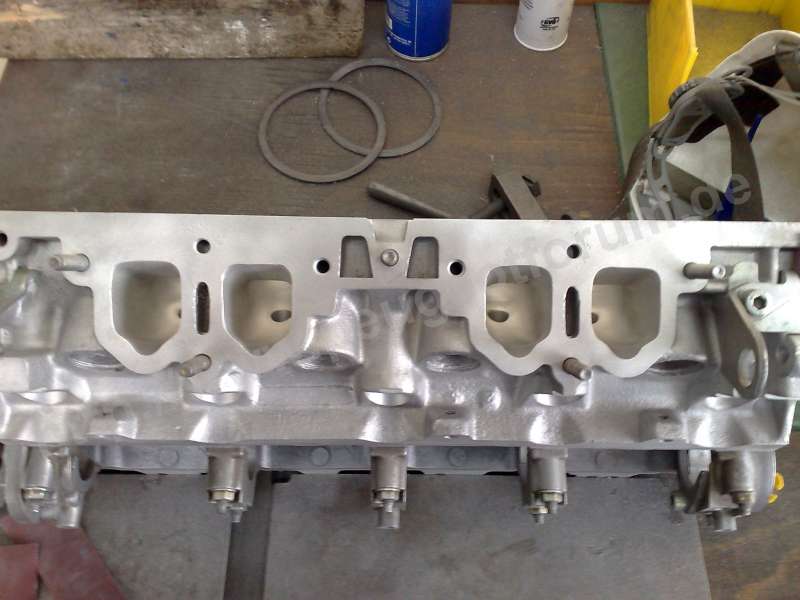

- Zylinderkopfbearbeitung: Kan?le vergr??ert, Kopf 5/10 geplant, Ventilsitzwinkel flacher, Ventilsitzbreite auf 1mm reduziert

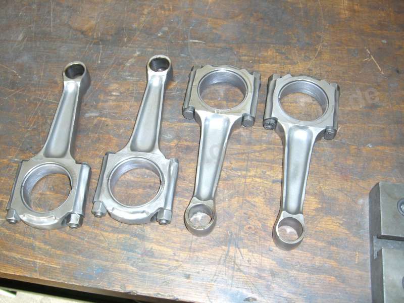

- Pleul erleichtert, feingewuchtet und Oberfl?chen verdichtet
- Kolben und Kolbenbolzen feingewuchtet und erleichtert
- verst?rkte Pleulschrauben 12.9
- 268? Schrick Nockenwelle
- 13 Reihen ?lk?hler
