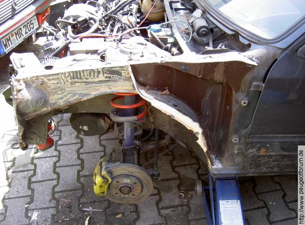

Dem Wagen steht eine Komplett Restauration vor da die Karroserie an einigen Stellen doch schon arg durch Salz zerfressen ist
und auch die Technik mittlerweile argen Verschlei? aufweist (Lenkung etc.)
Der Gti soll weitestgehend in Originalzustand versetzt werden, bis auf obengenannte Ver?nderungen

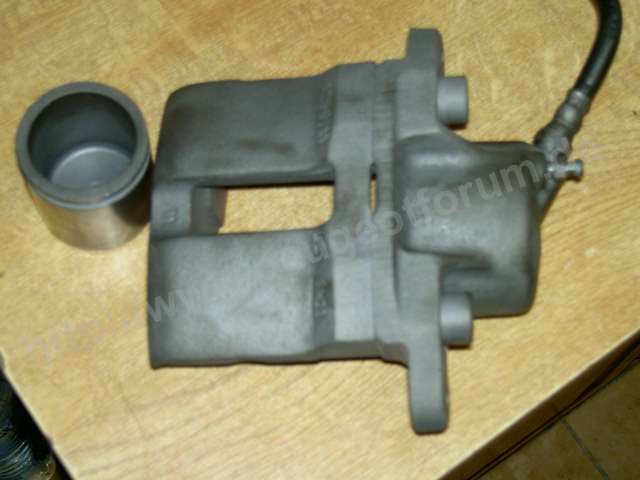

nun tut sich wieder ein bisschen was , hab mal angefangen 4 Bremss?ttel die ich vor unz?hligen Jahren von einem User des Forums erstanden habe , zu Restaurieren die der Gti irgendwann mal bekommt
erst alles Zerlegen dann in ner Industriewaschanlage waschen anschliessend Glasstaubstrahlen und hinterher Schwarz Lackieren und mit neuen Nippeln, Dichtringen und Mannschetten zusammenbauen
Problem : an 2 S?tteln sind die Nippel ab , aber Wozu hat man in der Firma einen Werkzeugbau mit unz?hligen Drehb?nken , CNC Fr?sen etc. sozusagen man ben?tigt Nachtschicht und sollte 2 Kaffee zahlen ;-)
Das Bild in der Galerie zeigt einen mit Glasstaub gesandstrahlten Sattel ,mittlerweile ist er Lackiert und h?ngt beim Trocknen.weitere Bilder folgen
