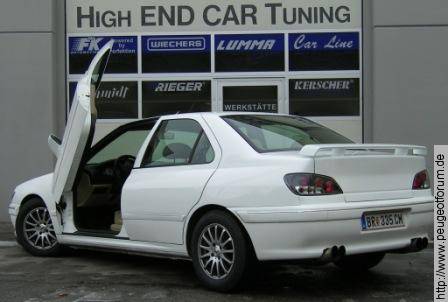

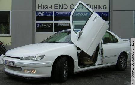

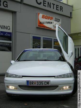

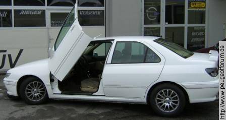

? Umbau auf Fl?gelt?ren
? Kotfl?gel sowie Fahrer und Beifahrert?re um knapp 2cm verbreitert (damit die LSD-Schaniere vom Peugeot 206 platz haben)
? LSD-T?rd?mpfer li. Vom BMW E36 und re. vom Honda Civic (unterschiedliche T?r-Gewichte)

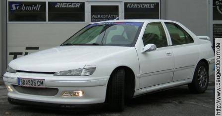

? Peugeot L?we aus der vorderen Stossstange entfernt
? Markenemblem entfernt
? Hintere T?ren sowie Heckklappe gecleant

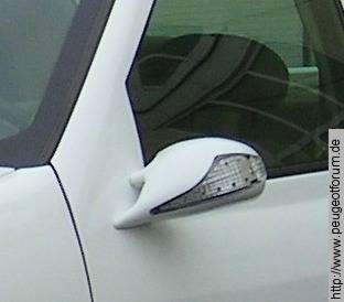

? Seitenblinker entfernt, daf?r jetzt LED-Blinker in den Spiegeln

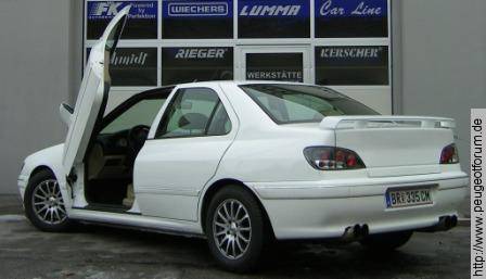

? 4 Rohr Auspuffanlage (Einzelanfertigung)

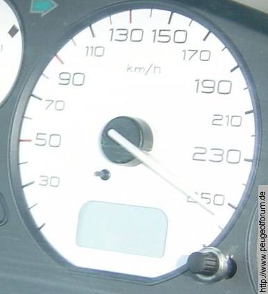

? Tacho erweitert auf 270 km/h und von Bosch geeicht
? Wei?e Tachoscheiben

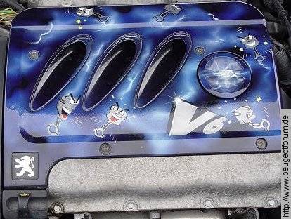

? Airbrush im Motorraum sowie an den hinteren Dreiecksfenster

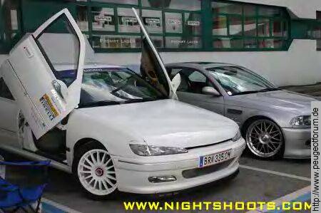

? 17? TSW Imola in Wagenfarbe lackiert
? vo: 225/45R17 hi: 255/40R17
? Pirelli P Zero Corsa Semislicks
