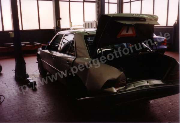

Erworben mit einem Unfallschaden von etwa 25000 DM
als Totalschaden
Das stehende Fahrzeug wurde mit etwa 70km/h von hinten angeschoben und in den Gegenverkehr
geschubst ...
Front wurde zun?chst lediglich instandgesetzt, fast ohne Neuteile (ausser gebrochenes Glas und
Plastik)
Das Heck wurde durch den Unfall so zerst?rt, dass eine komplett-sanierung erforderlich war.
Ab den Hintert?ren alles neu - also beide Seitenteile, Heckdeckel, Heckmittelst?ck mit Quertr?ger,
Kofferraumboden und alles was dazugeh?rt NEU! Das Dach wurde komplett zur?ckveformt (war
durch den Unfall an der Hinterkante etwa 1,5 cm nach oben gedr?ckt)
Bodengruppe unter R?cksitz instandgesetzt, Hinterachstr?ger durch Gebrauchtteil ersetzt.
Zerknittertes Auspuffrohr wurde durch einen Diesel-Kat ersetzt

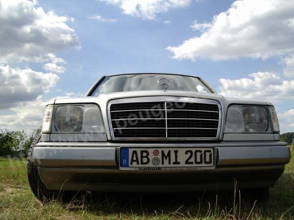

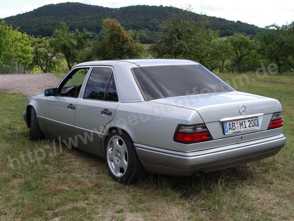

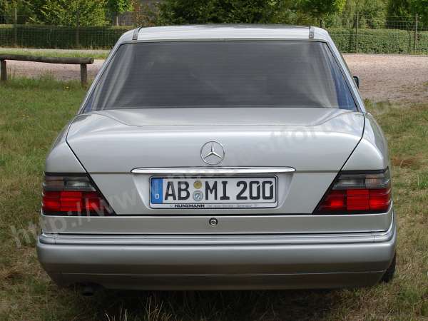

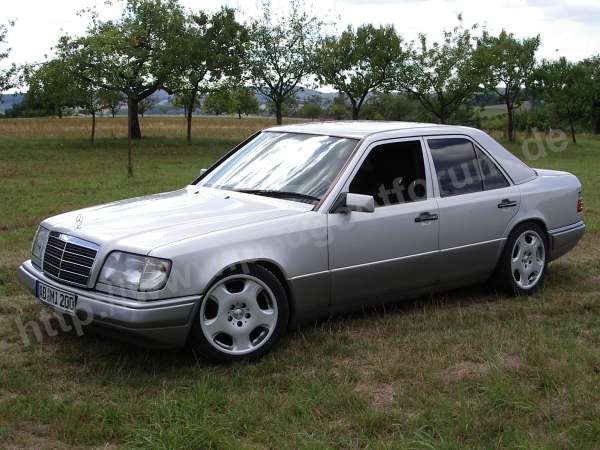

Modifikationen:
Airbagnachr?stung, Fensterheber - 4-fach Nachr?stung, Autotelefon,
Radio- CD-Wechsler Kombination, durchf?hrung der kompletten Modellpflege mit Motorhaube,
Heckdeckel, Sto?stangen und den entsprechenden Leuchten rundum
Tieferlegung 55mm (gemessen) durch Paas - Federn
OZ - Futura in 8x17 mit 225/45 17, auf der HA mit Distanzscheiben bis zur B?ndigkeit
Aufr?stung auf die n?chst-gr??ere Bremsanlage - mit T?V-entsprechender Belegbarkeit
