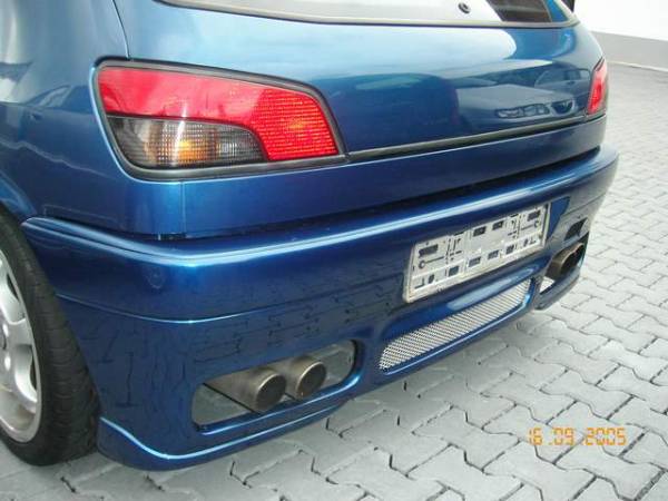

- GTG Quertopfanlage ab KAT EDELSTAHL (4x80mm)
- KAT-Attrappe

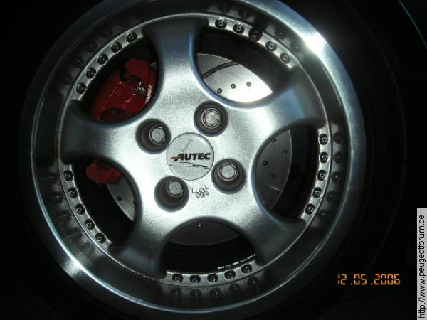

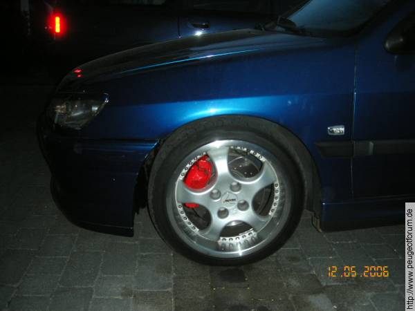

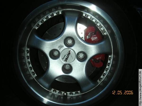

- (VA) 206RC Bremsanlage mit EBC Rennsportscheiben (geschlitzt+genutet) + Ferodo Bremsbel?gen

- gecleante Heckklappe

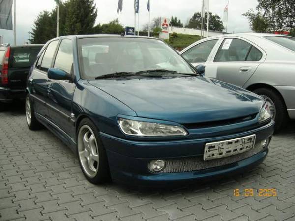

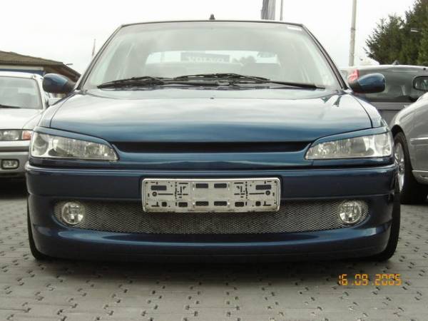

- cleane Haube+Grill
- Frontumbau auf 2000er Klarglas

- H&R Spurplatten (VA10mm/Achse+HA30mm/Achse)
- Autec Zyklon Z 7,5x16" ET15
- VA TOYO Proxess T1-R 215/40/ZR16
- HA TOYO Proxess T1-S 215/40/ZR16

- Ecoss? Hecksch?rze
