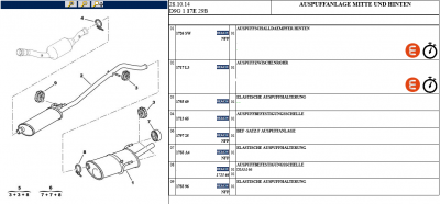

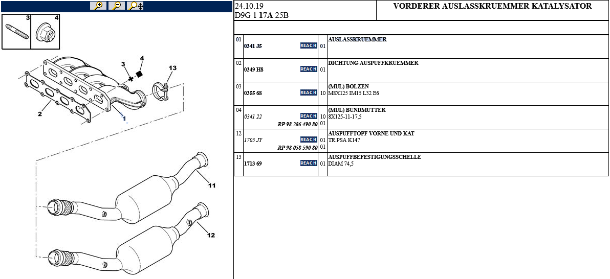

ich möchte demnächst meinen Auspuffstrang erneuern oder zumindest neu ausrichten, da er etwas schief hängt.
Habe noch einige Schellen von meinen vorherigen Peugeots da, weiß aber auch dass diese unterschiedliche Maße haben.
Die noch verbauten Schellen sind meiner Erfahrung nach auch meist arg in Mitleidenschaft gezogen, so dass ich neu bestellen möchte.
Kann mir, wenn möglich, jemand die unterschiedlichen Maße der Schellen angeben (vor Kat, nach Kat, Mittelschalldämpfer, Endtopf)?
Schlüsselnummer des Fahrezeuges ist 3003 516.
FIN: VF38ERFNA81660650
Grüße und danke im Voraus,
Mario

Re: Auspuffschellen 406 Break 2.0
Beitrag von Emma65 » Mo 03.06.24 21:06
Konga hat geschrieben:
Mo 03.06.24 12:07
Es gibt keine eindeutige Zuordnung, je nach Verfügbarkeit im Werk wurde mal die eine, mal die andere Größe montiert.
Die Antwort kann ich nicht teilen.
Anhänge dürften Themensteller weiter helfen.

Beitrag von madi » Di 04.06.24 08:28
vielen Dank für die raschen Antworten. Ich habe gestern Nachmittag nochmal gemessen wo ich rankam, Durchmesser des Rohres
zwischen Mittelschaldämpfer und Endtopf war bei ca. 70mm. Ich drücke mir also die Daumen dass ich entweder eine der alten
Schellen weiterverenden oder zumindest die richtigen nachbestellt habe.
Grüße und vielen Dank an Alle,
