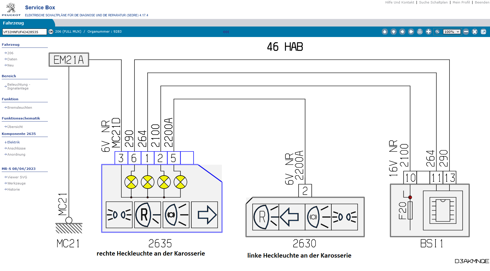

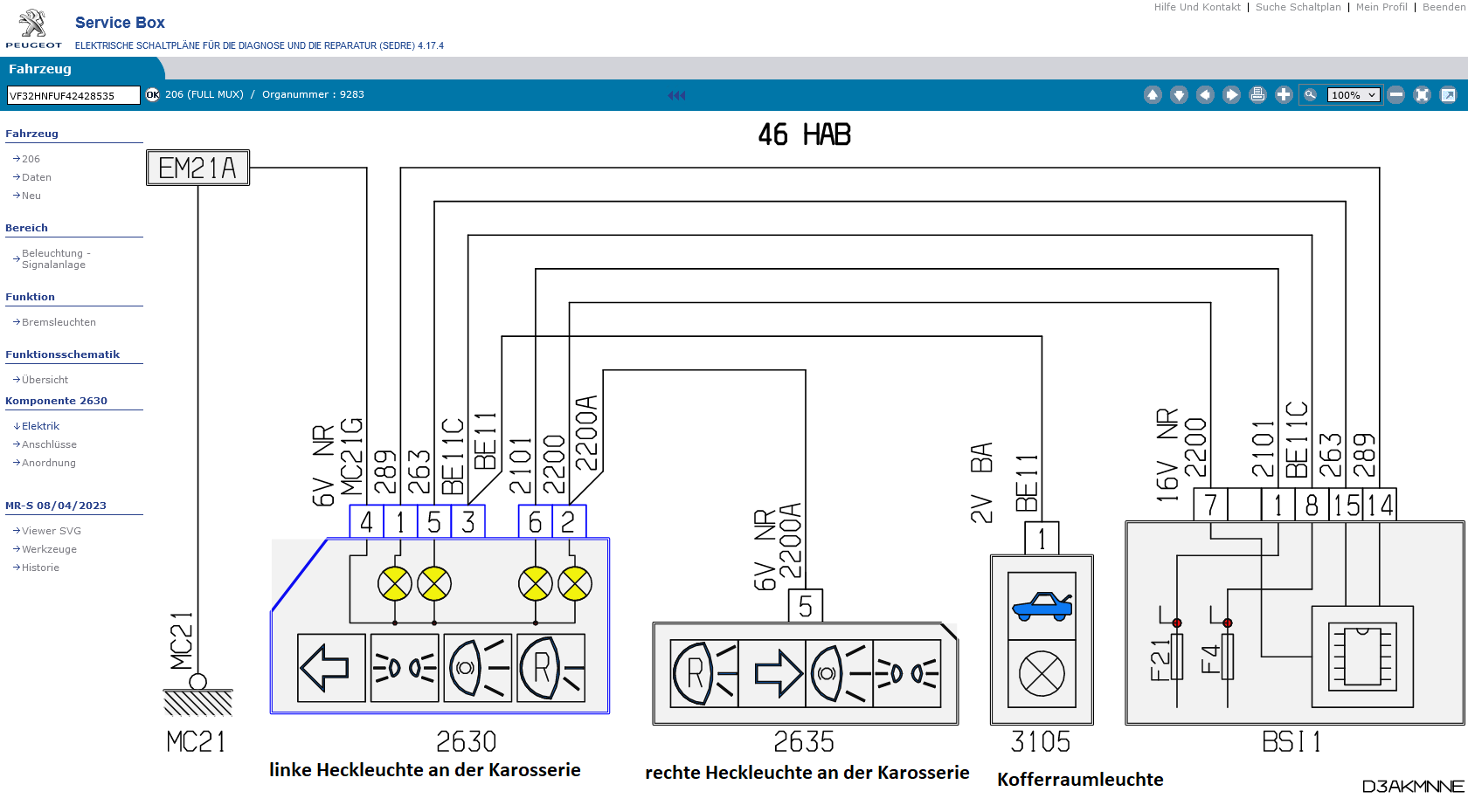

Blinker rechts und bremsen, macht er alles hinten an mit blinktackt. Blinker links und bremsen alles OK. Ich tippe auf ein Masseproblem.
Hat jemand den Schaltplan für die Rückleuchten ?

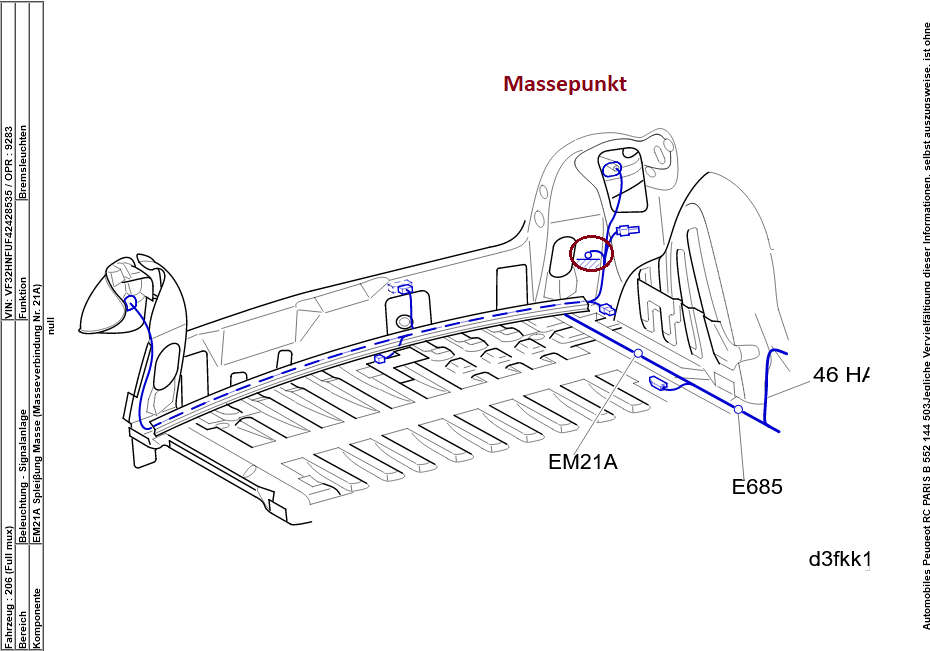

Rückleuchten ausbauen. Stecker prüfen auf oxydation, Platinen prüfen. Zusätzlich Massepunkt der beiden Rückleuchten mal abschrauben und reinigen.
Wenn alles Erfolglos einfach mal zusätliche Masse Freileitung mit anlegen. Wenn dann immer noch Erfolglos, Rückleuchten mit Platinen ersetzen.

Update : Problem gelöst, Masseleitung defekt. Reparatur erfolgreich erledigt. Danke für die Hilfe!!
