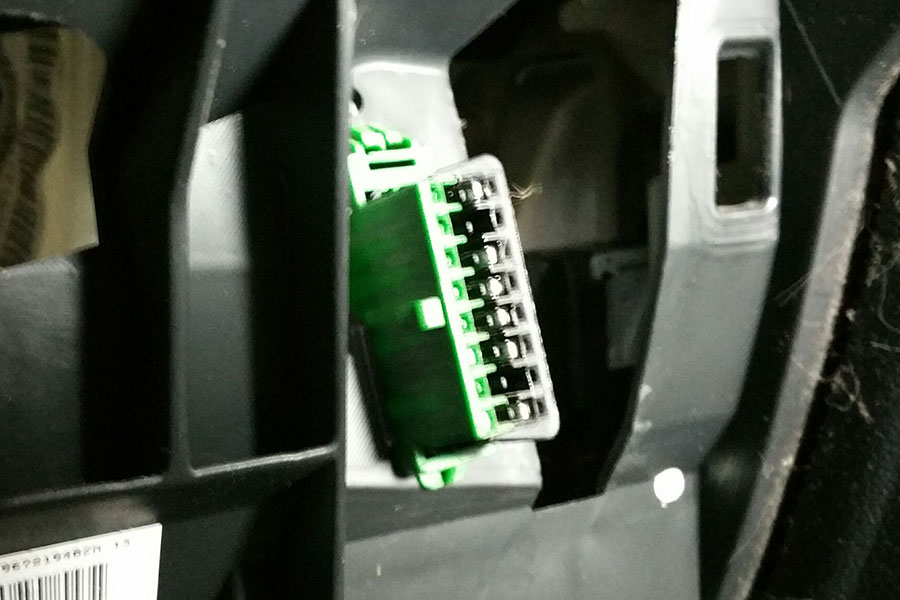

Guten Tag zusammen!
Ich habe da einen Peugeot Partner, Bj. 2011 mit 1,6 l-Dieselmotor. Im Display leuchten Fehler auf. Deshalb wollte ich mit einem iCarsoft CR Max die Fehler auslesen. Das Gerät hat aber nur den Standard OBD2-Stecker.
Ich finde leider nirgendwo ein Angebot für einen Adapter,der auf den Stecker, der im Auto verbaut ist, passt.
Weiss jemand von Euch, wer einen solchen Adapter anbietet?
Besten Dank im Voraus!!!

Re: Peugeot Partner OBD-Stecker ???
Beitrag von Rolf-CH » So 12.03.23 20:55
Was soll denn der Unterschied sein, zu diesem Stecker?
OBD Stecker sind genormt, 16 Pole.
Beitrag von raptorrs » Mo 13.03.23 00:39
Ja, den 16poligen hat mein Auslesegerät auch. Der 16polige ist ein OBD2-Stecker. Im Auto ist aber ein 8poliger verbaut (OBD1 wg Bj. 2011). Ausserdem hat der Stecker resp. die Buchse im Auto auf der linken Seite noch so eine Nase, die auf keinen Fall in den Norm OBD2 Stecker passt.
Beitrag von Rolf-CH » Mo 13.03.23 21:22
Das Bild zeigt einen normalen 16 Poligen Stecker, der bei PSA sicher seit 2001 verbaut ist.
Es gibt nur noch 2 oder 30 Polige Stecker bei PSA.
Man sieht halt bei diesem Stecker nur die Pins 1-8.
Die Pins 9-16 sind im Stecker vertieft.
Ja, und nicht Originale Diagnosegeräte haben oft keine Aussparung für diese Nase.
Beitrag von raptorrs » Mo 13.03.23 23:43
OK, ich seh das wohl alles ein. Aber wo kriege ich nun einen solchen Adapter her?

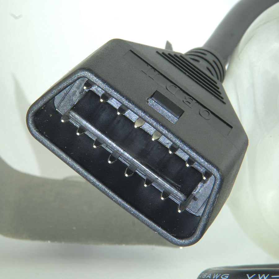

Mach doch mal ein Bild des Steckers von Deinem Diagnosegerät.
Beitrag von raptorrs » Mi 15.03.23 08:45
So, hier das Foto von Gerätestecker. Es ist unmöglich die Beiden (Auto und Gerät) wegen der Nase an der Autobuchse zu koppeln
Besten Dank jedenfalls soweit!!!
Beiträge: 19594
Beitrag von obelix » Mi 15.03.23 14:18
Du suchst anscheinend sowas...
raptorrs
Beiträge: 5
Registriert: Do 23.02.23 20:05
Postleitzahl: 95356
Beitrag von raptorrs » Mi 15.03.23 20:04
@obelix: Jawohl, das sieht gut aus. Die 14,00 € riskiere ich und bestell das Ding. Ich melde mich, sobald ich es getestet habe.
