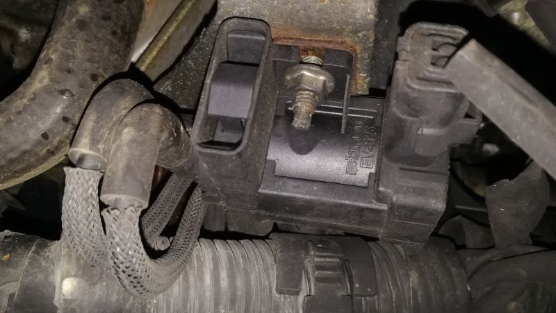

Nach dem ich es endlich gefunden habe,( unten, hinen links am Motor, neben dem Anlasser), ausgebaut und geprüft mit 12v, schaltet, macht auf und zu, stecker geprüft, mit zündung an oder laufenden Motor, ist es gleich und gemessen stehen nur 3,5V an!

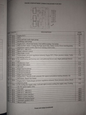

Servus Da ja wieder Aktuell nach 2 Jahren, der gleiche Fehler nur Schlimmer, P0245, Im Motoraum, wenn man auf dem Fahrersitz sitz vorne Rechts ist der Äussere Sicherungskaste, mit 2 klips kann man den Öffnen, da ist Sicherung Nummer 10 mit 30A abgesichert, die mal AUsgetauscht, fehler gelöscht funktionierte, mittler Weile, das gleich Problem, Sicherung fligt raus, schon beim Zündung einschalten, Die sicherung ist für, Turbocharger pressure regulation solenoid,Engine ECU, Water presence sensor, Turbo air heating solenoid.

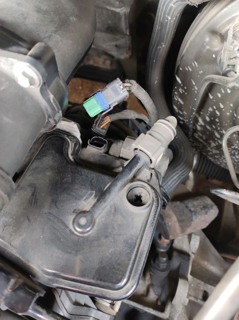

Bin immernoch beim Schrauben, nach mehrer Stecker überprüft, auf ein Verdacht gekommen, der Wassersensor vom Dieselfilter, geht ja auch auf die Sicherung, heute getestet und Zerlegt, dabei kam raus, Wahrscheinlich die Krafstoffvorheizung defekt, sitz direkt am Dieselfilter als separates Teil, wenn ich den Stecker abziehe, kann ich den Fehler löschen und und er bleibt mal eine Weile weg, allerdings bei den Temperaturen gerade habe ich mit den Rundlauf zu tun, muss dass morgen nochmal genauer testen! Sieht aber im Moment danach aus, das die Heizung zuviel Strom zieht und dadurch die Sicherung durchbrennt!

Beitrag von Experte » Fr 21.02.25 00:47
Habe jetzt den Stecker von der Vorwärmung aus gesteckt und den Fehler gelöscht, dazu die Sicherung auf 25 Ampere reduziert, bin ca. 100 km gefahren, funktioniert mit voller Leistung ohne Fehler!
Den Stecker vorher auf Masse geprüft (mit durchgangsprüfer auf Massepunkt Karosse) ein Pol Masse vorhanden, der 2te kein Durchgang, das Kabel müsste also gut sein. dann müsste also die Heizung defekt sein oder in der Summe der Stromm zu Groß, da ja mehrere Sachen auf dien SIcherung gehen.
Hat das schon mal jemand gehabt, dass der vorwärmer defekt war?
Hier noch der Sicherungskasten Motorraum!
