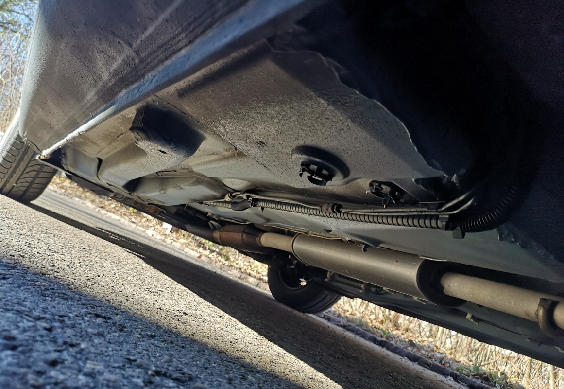

Bei meinem wurde der Schweller Beifahrerseite schon geschweisst, dann wird meiner beim nächsten TÜV durchgerostet sein.
Ich probiere das durchrosten zu verlangsamen in dem i den Unterboden regelmässig wasche und im Augen behalte. Möchte mein 206 so lange es geht behalten.
So sieht mein Unterboden aus. Sieht nach schwarzen Schutz aus :nixkapier: :nixkapier:
