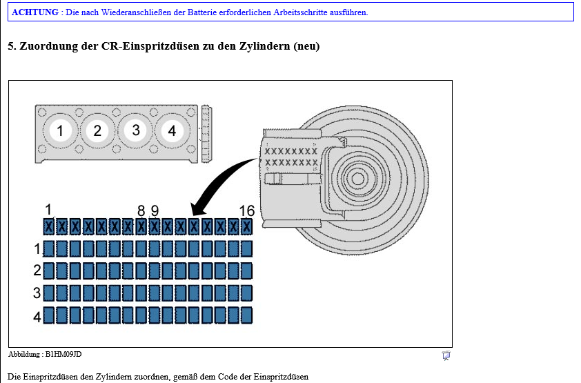

Hallo habe folgendes Problem kann keine neu düsen Codes einspeichern habe ein Bosch interface. Und China clone von lexia. Eine frage mit was codieren ich sie bei Bosch kann ich kein 24 stelligencode eingeben. Und mit lexia clone comme ich nicht auf das Motor steuergerät.

24 stelligen Code kenne ich nicht.
Du hast auch garantiert nicht das passende Diagnosegerät vor Ort.
Code der Einspritzdüsen ist 16 stellig.
Die Einspritzdüsen den Zylindern zuordnen, gemäß dem Code der Einspritzdüsen ; Mit der Diagnosestation .
Die Einspeicherung der Einspritzdüsen durchführen ; Mit der Diagnosestation .
