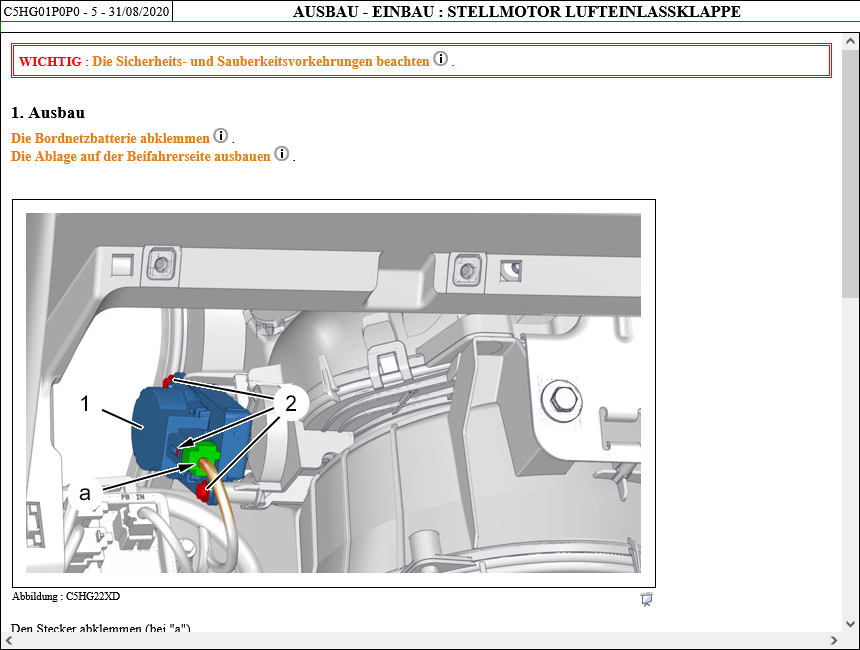

Hallo, ich hab einen Peugeot Expert 2016, das interessante daran ist, dass die Fahrerseite warm und bei Beifahrerseite kalt bleibt, ich finde den Stellmotor für die Beifahrerseite nicht, kennt jemand die Position? oder kann der Fehler wo anders liegen!

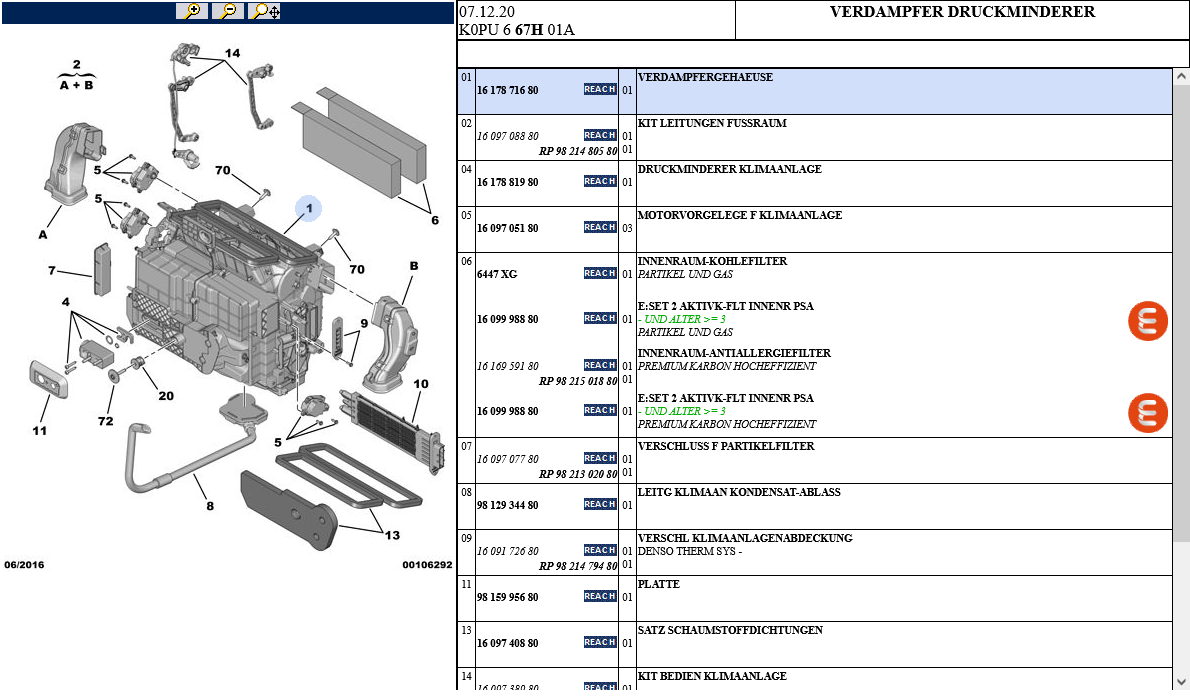

Position 5

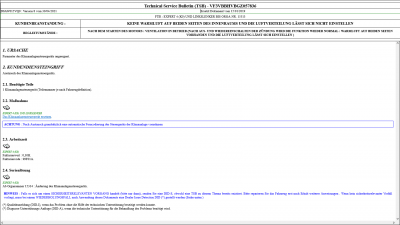

"Mögliche" weitere Ursache:Klimaanlagensteuergeräts

Danke kannst du noch nachsehen was die 3 Stellmotoren (pos5 )antreiben. Danke
