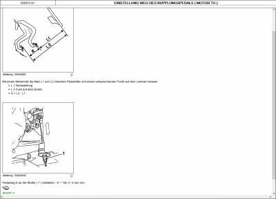

Fahrgestell Nr. Bitte mit reinzuschreiben bei technischen Anfragen !!!
Wir sitzen nämlich hier nicht vor einem Riesen-Bücherberg von Reparaturanweisungen von PSA, in dem wir rumsuchen, noch haben wir eine aussagekräftige Glaskugel.
Beispiel TU Motor mit MA Getriebe

So wie dort gezeigt, habe ich die Kupplung damals soweit es ging eingestellt. Die gleiche Anleitung steht in meinem Reparatur Buch. Allerdings ist der Kupplungspunkt dann sehr weit oben. Wenn ich die Muttern am Zug dann weiter raus drehe ist zwar der Kupplungspunkt besser, aber das geht dann aufs Ausrücklager und die Gänge gehen etwas hakeliger rein. Richtig, oder sehe ich das falsch?

Moin, habe mit neuer Kupplung und Zug auch nach Beschreibung eingestellt und dann noch mehr angezogen sodaß sich die Gänge sauber schalten lassen.
Ein leichte Vorspannung auf dem Ausrücklager ist gewollt.
