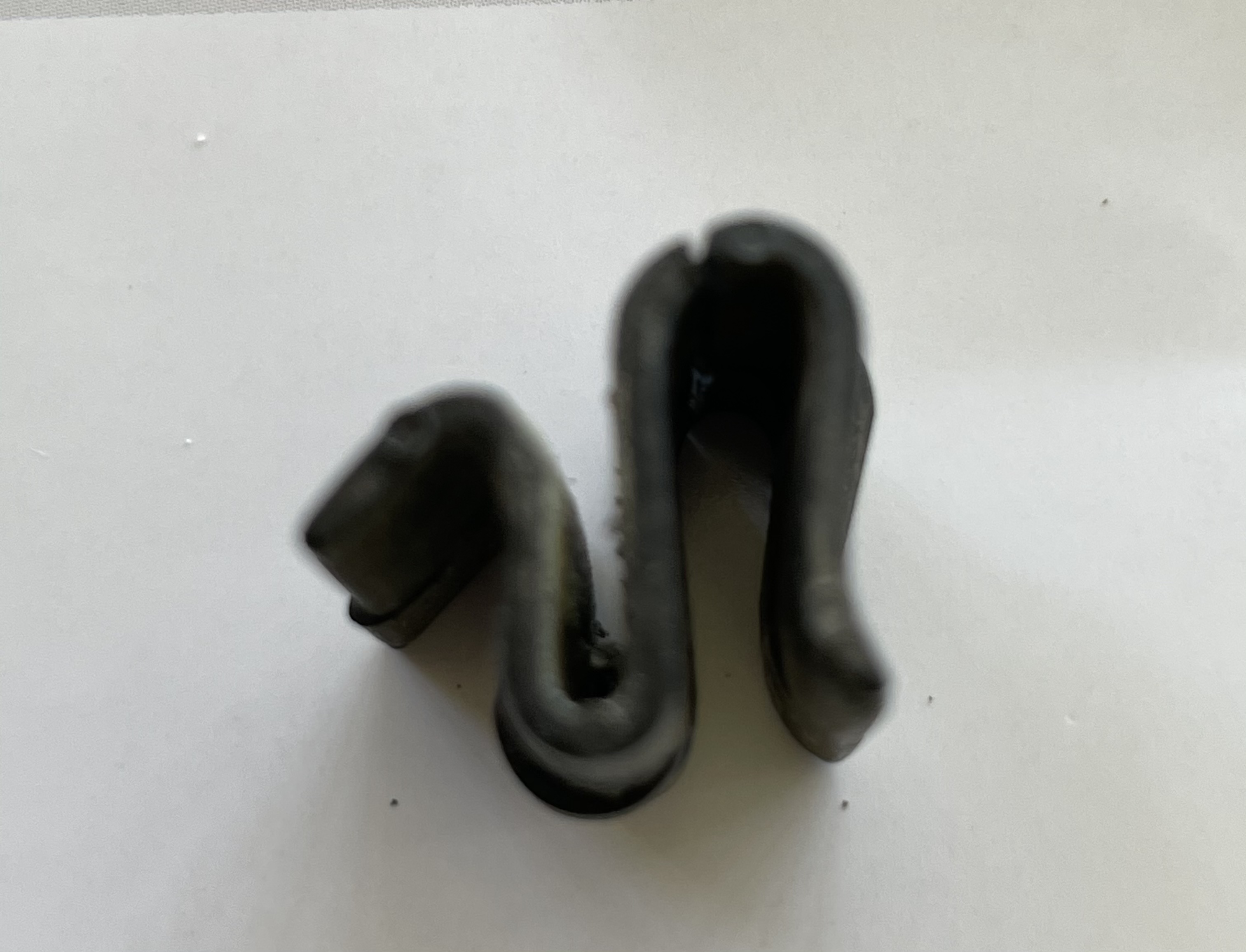

Wo kann man die Clips bekommen, die den Innenkotflügel vorn am Raflauf fixieren. Schwarze kleine S-förmige Plastik-Clips, die nach über 30 Jahren natürlich schon bei zu heftigem Anschauen zerbröseln 😉

Aha... intressant, denn der 205 den ich habe ist mit 110tkm noch völlig unverbastelt, rostfrei und original. Daher denke ich, dass das so schon von Peugeot in Schweden damals original verbaut war.
Aber dann muss ich mal sehen, was evtl mit einem 3D-Printer gezaubert werden kann...

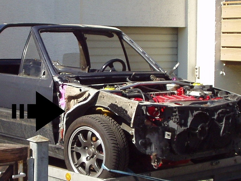

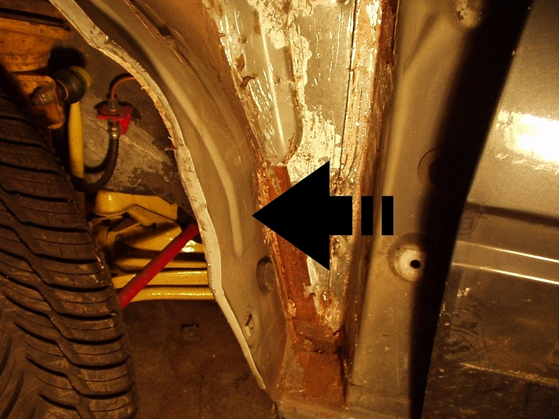

Das, was Du da rausgesucht hast, ist das BLECHteil im Radlauf, das die A-Säule vor Verschmutzung schützt. Ist eingeschweisst und Serie, hat aber mit einem nachträglich reingeklipsten Plastikradlauf nix zu tun.
Guggschdu hier:
In der Gesamtansicht:
Dieses Blechteil ist hauptsächlich mitverantwortlich dafür, dass die meisten Kotis beim Abbau böse Knicke bekommen, denn das ist am Aussenrand von oben bis unten mit Dichtmasse mit dem Koti verklebt und geht bis oben in die Kotflügelrundung rein.:-)

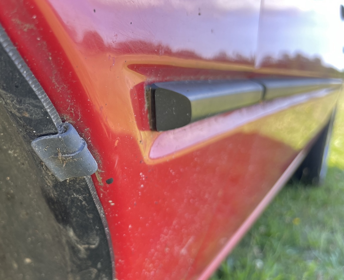

Beitrag von ahindenburg » Fr 16.07.21 14:33
Nur nochmal ein Bild des Clips ”in action”
