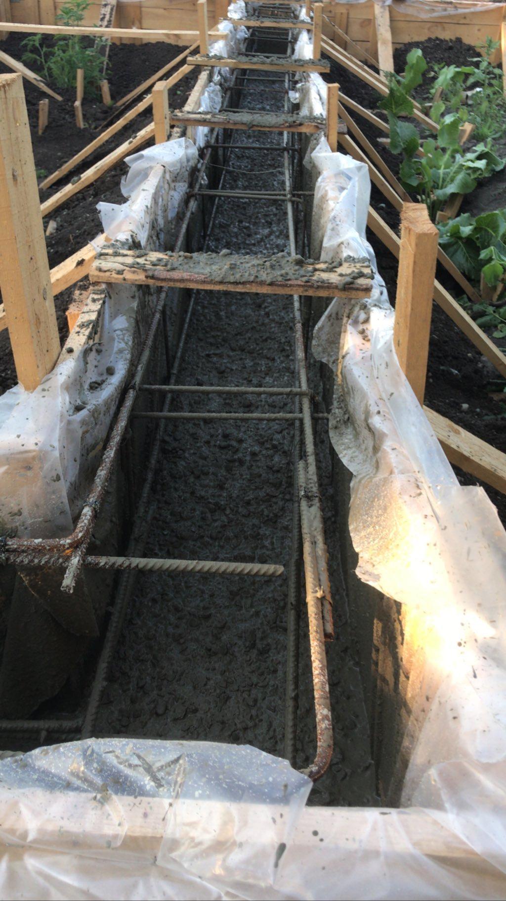

Ja kabelbinder ist immer eine Lösung, ich weiß noch als ich das Fundament von meinem Haus geplant habe.
Da musste ich die armierung mit Draht wickeln, das hat mir zu lange gedauert und hab dann 5 Packungen kabelbinder gekauft und damit das ganze befästigt.
Kunststoff ist ewig vorallem in beton.

Ja, das stimmt auch, meine waren aber benzin resistent. Denke die lösen sich nicht auf im Beton und selbst wenn, die einbetonierte armierung wandert ja nirgendswo mehr hin.

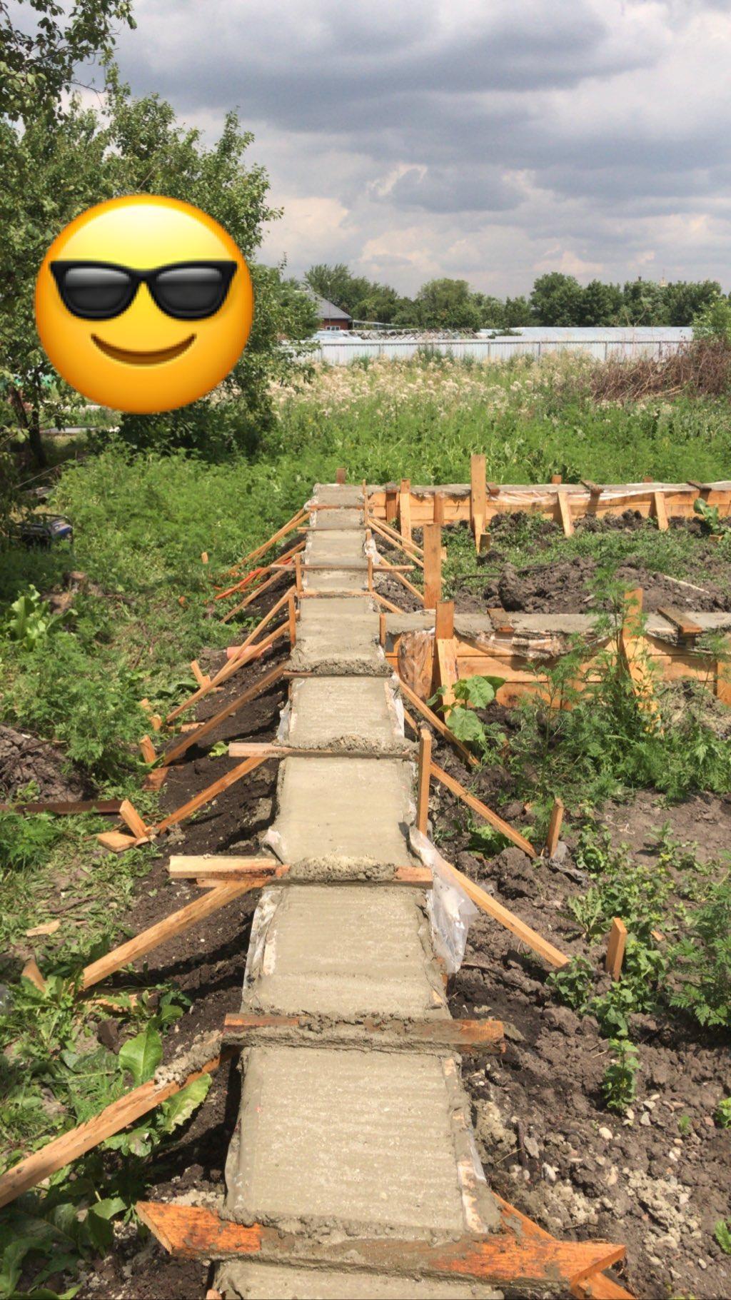

Musste aber geschockt feststellen, dass das Grundwasser nach 50 - 60cm Aufstieg sowas hab ich noch nie gesehen, das kommt aber davon weil überall wasser ist, selbst das schwarze Meer ist nur 100km von mir entfernt.
Für das streifenfundament hab ich eine tiefe von 60cm und eine Höhe von 60cm genommen, also insgesamt 120cm, Breite 40cm.
Für die Bodenplatte hab ich mich für 30cm Höhe entschieden.
Hier 2 Bilder von damals, bei dem einem sieht man sogar die kabelbinder.
Den Tipp hab ich ja von den Russen bekommen, einer meinte schweißen bringt nix, es kann aufplatzen wir nehmen kabelbinder geht viel schneller. Dachte erst er macht Witze.
