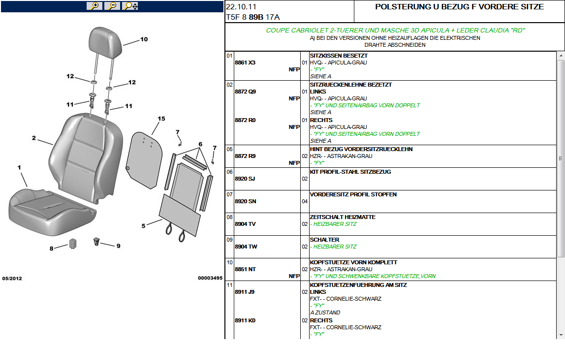

Sitzkissen Peugeot 307 CC musst Du googeln.
Sitzkissenpolster gibt es nur in Verbindung Schaumstoffpolster mit Bezug. Deswegen diese Traumpreise von PSA.
Da bekommst Du aber eher einen kompletten Sitz. Sitzpolster Fahrerseite - Beifahrerseite sind identisch und können quergetauscht werden.
Lehnenpolster mit Bezug sind unterschiedlich, rechte Seite - linke Seite. Immer in Fahrtrichtung gesehen.
Fahrerseite = linke Seite
Beifahrerseite = rechte Seite
