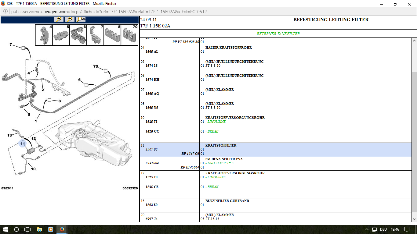

hätte eine frage an euch, hat der Peugeot 308, 95 ps Benziner Baujahr 2008 einen Benzinfilter?

laut service box gibt es sowohl externe als auch interne filter, bei letzterem ist es einfach ein sieb im tank.
falls extern dann krabble unters auto und suche nach teil nr. 11:
