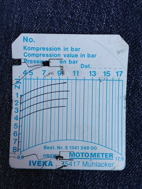

habe nun gestern einen Kompressionstest durchführen lassen.
Schaut soweit ganz gut aus. Oder?

ziemlich wenig kompression findest du nicht?!
Selbst bei kaltem Motor sollte da mehr raus kommen, normaler weise sollte der Motor 13-15 bar Kompression haben.

13-15 bar?
Und ich habe gerade mal 10.
Woran kann denn das liegen bzw. was ist zu tun damit das in Ordnung kommt?

Also wenn ein TU5J4 1.6 16V solche Werte hat ist er fertig, bzw. hat er nicht mehr die volle Leistung und läuft auf der Bahn auch net mehr gescheit.
Was macht dein RC auf Bahn ohne Gefälle, laut Tacho 230-240?

Bei eiskaltem Motor gemessen oder verschlissene Kolbenringe!

ggf. mal mit nem anderen Motometer messen, und bei wirklich warmen Motor.
Welche Laufleistung hat er den, was für Öle sind gefahren worden?
