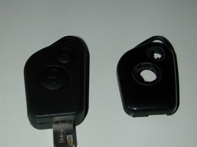

so, das neue Gehäuse ist angekommen-- Sonntag bestellt-Donnerstag da--einwandfrei würde ich sagen

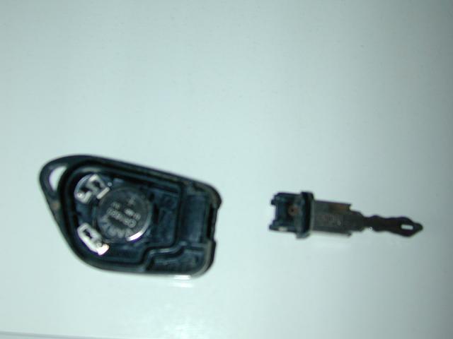

Den alten Schlüsselbart bekommt mit kräftigen ziehen und etwas hebeln aus dem alten Gehäuse, ich bin einfach mit einem Seitenschneider unter die überstehende Plastikkante und dann löst sich der Schüsselbart.
Das neue Gehäuse passt nicht ganz zu dem alten Schlüsselbart und muss etwas mit dem Dremel an der Aufnahme bearbeitet werden, wie auch der alte Schüsselbart an der Aufnahme und an dem Befestigungslochetwas zurecht gefeilt werden muss, wo beim neuen Schlüsselgehäuse die Befesigungsschraube durchkommt.
Platine und Batteriehalterungen passen einwandfrei. Die Halterung für den Transponderchip muss auch etwas bearbeitet werden
Jetzt bin ich mal gespannt ob die FB auch wieder funzt

erst mal Danke für die Beschreibung, gute Arbeit.
Aber, passte die Aufnahmen mit der Plastikkante nicht in das Gehäuse ?
Ich hatte angenommen das diese Kante und der Schlüsselbart nur miteinander verschraubt ist.
Ich find es traurig das es nur Gehäuse für einen Rohlingtyp gibt.
Wenn ich mir die Anzahl der Clicks zu diesem Thema ansehe müsste doch eine gute nachfrage vorhanden sein.
Werd dann auch das Gehäuse bestellen und bearbeiten (weil keine alternative).

der Schlüsselbart ließ sich leider nicht 1:1 tauschen, aber man bekommt es relativ problemlos passend. Die Plastikkante muß allerdings ab. Der Bart sitzt nachher trotzdem fest im Gehäuse. Die FB funktioniert auch
mfg
