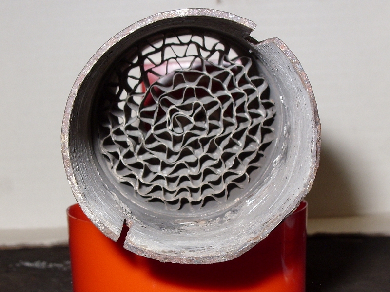

Bezüglich Minikat, den würde es geben, und auch mit Zulassung für meinen XSI, ich habe jedoch Angst dass der Motor dann noch mehr Staudruck macht, und der Motor heißer wird dadurch.
*ggggggggggggggggggggggggggg*
DER WAR GUT!
Wieso ich so lache? Gugg mal in so ein Teil rein, das ist ne Lachnummer...
Da musst Dir ned mal ansatzweise Gedanken drüber machen
Guggschddu:

Ohhhh das sieht ja ganz anders aus als gedacht 😂
