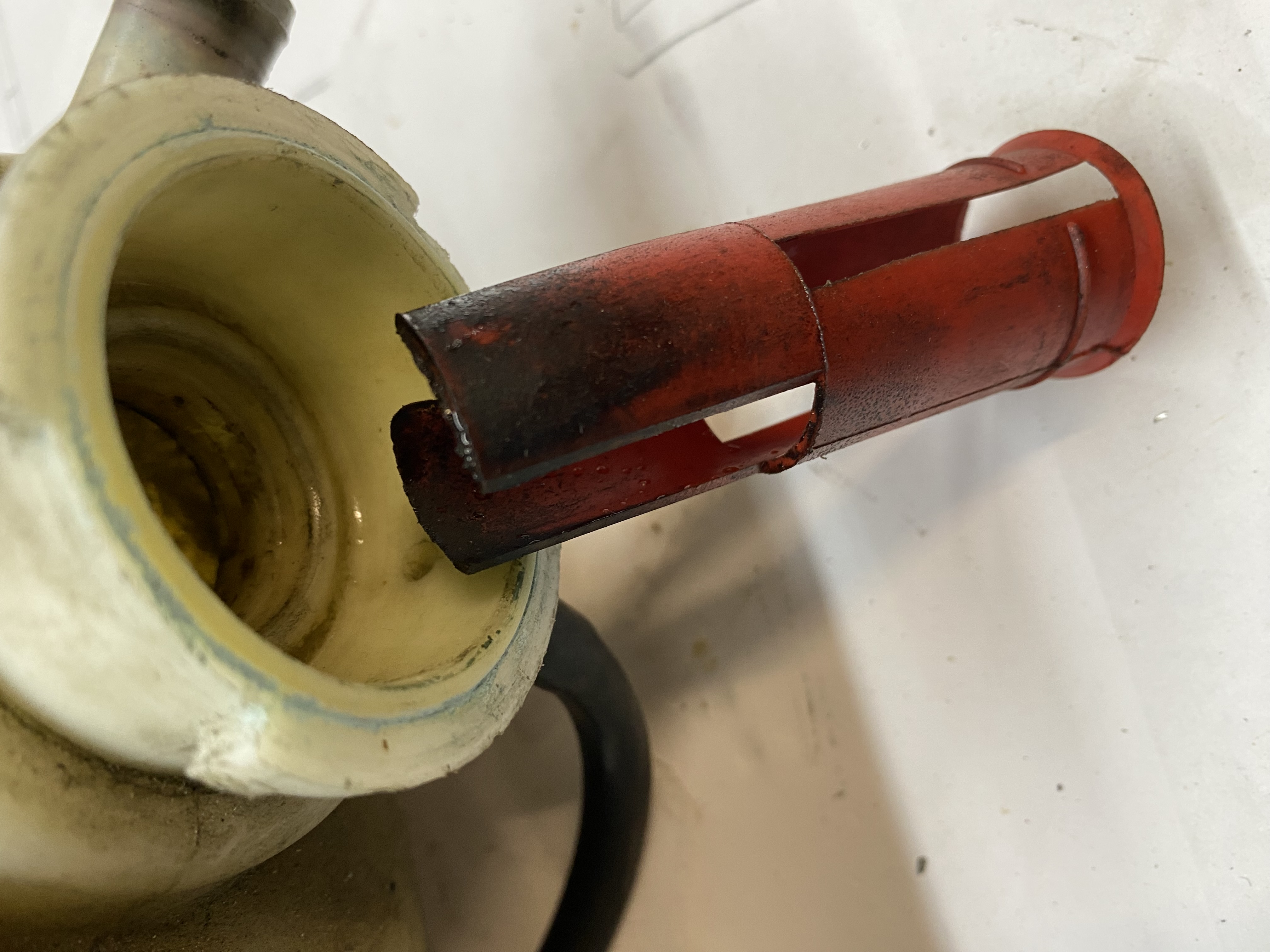

In dem 3. letzten Bild ist der weiße Stab mit den dunklen Bereichen (Öl) zu sehen (den hatte ich in den Ausgleichsbehälter gesteckt), ebenso der rote Einsatz aus dem Kühlwasser Ausgleichsbehälter, welcher unten schwarz gefärbt ist woraus ich auf Öl schließe.

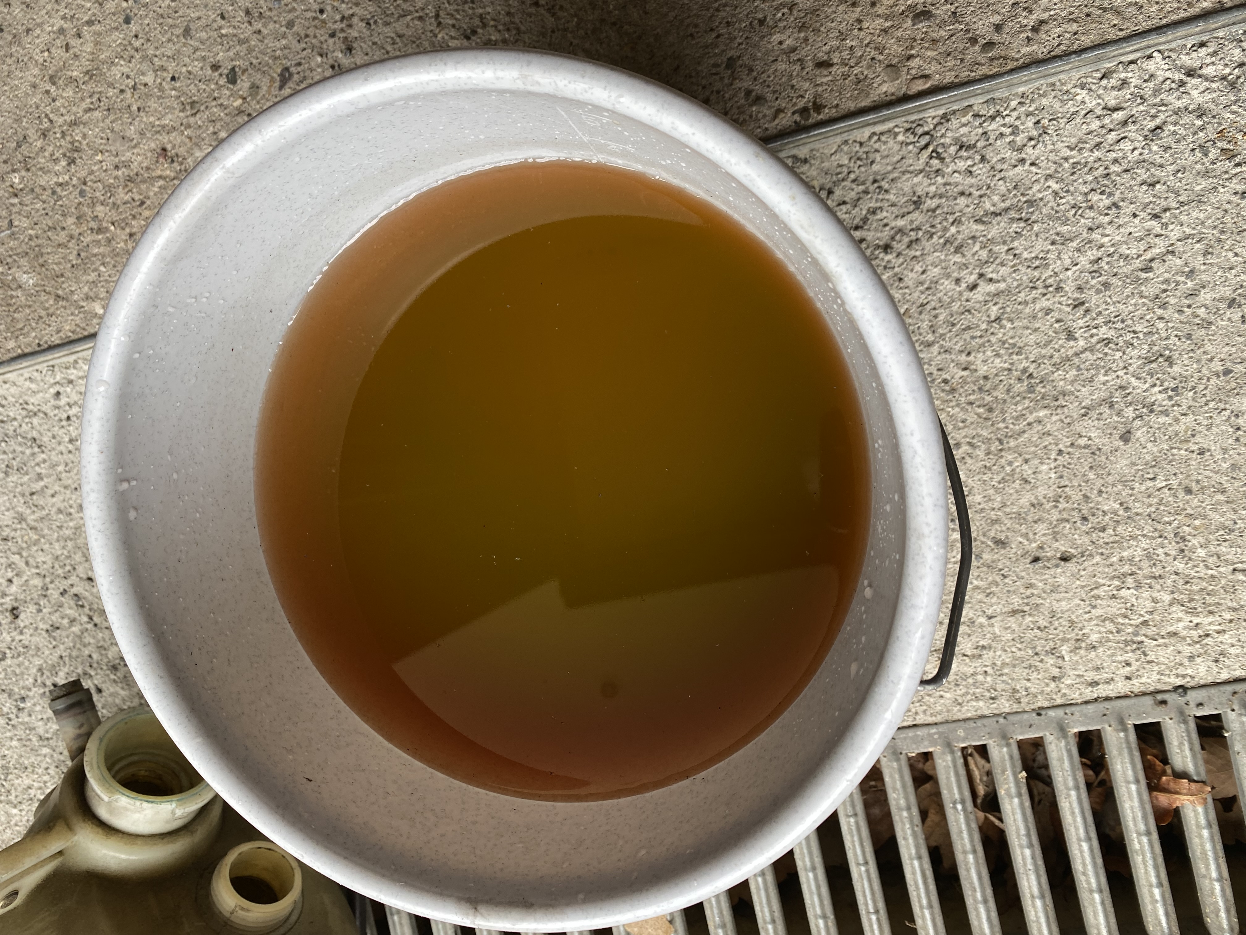

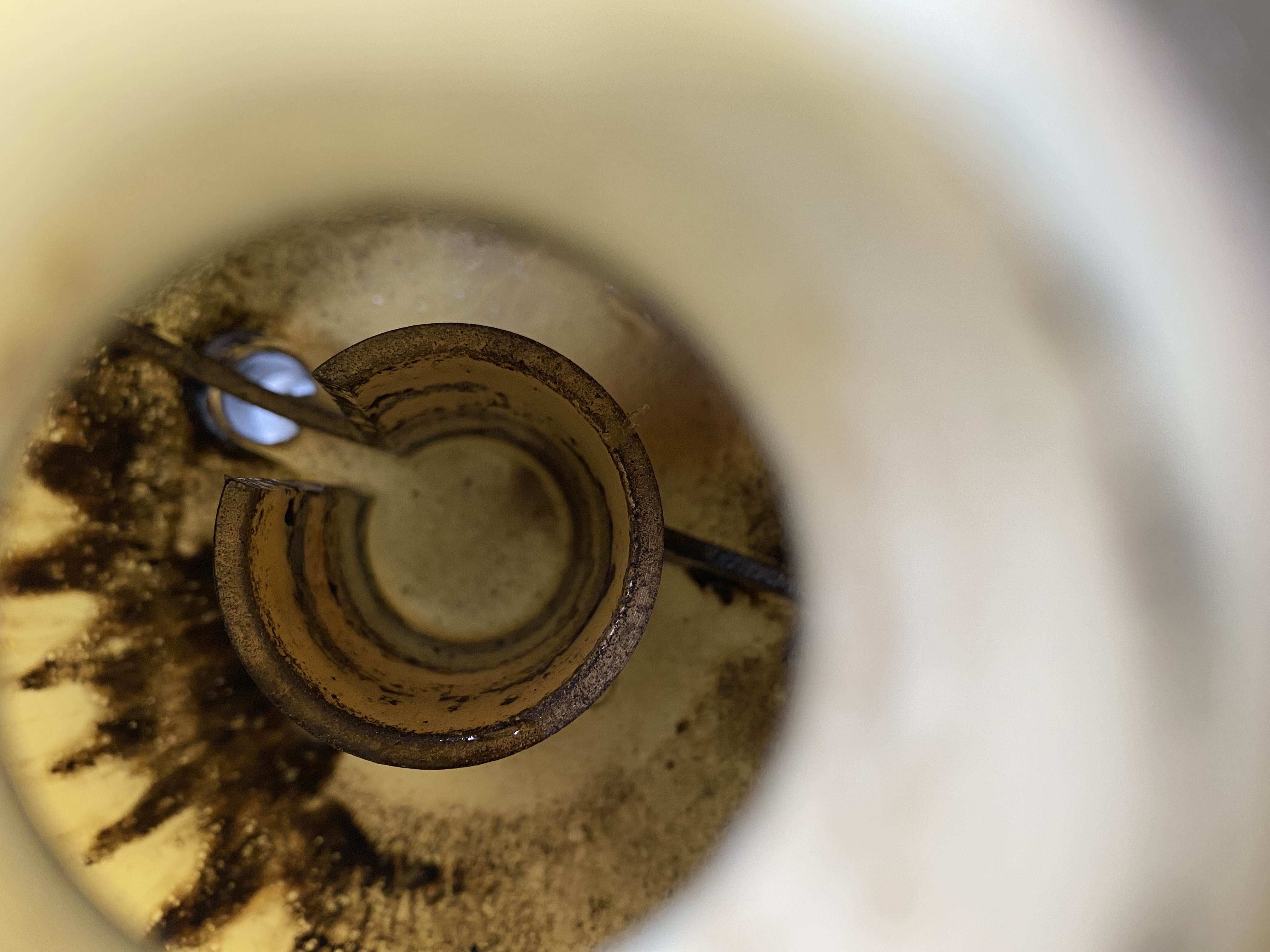

Mein T3 hat jetzt die Garage geräumt wo jetzt mein 205 eingezogen ist. Ich habe das Kühlwasser abgelassen und es ist etwas trübe aber sieht jetzt nicht nach Öl aus. Der Ausgleichsbehälter ist innen etwas schwarz, könnte aber nach 33 Jahren auch einfach Schmodder vom Motorblock, Kühler und Schläuchen sein. Ich hänge mal Bilder an. Was meint ihr dazu?

Weitere Bilder

Weiteres Bild

Bisschen Dreck ist immer im System. Ausspülen, neues Kühlmittel rein und weiter gehts.

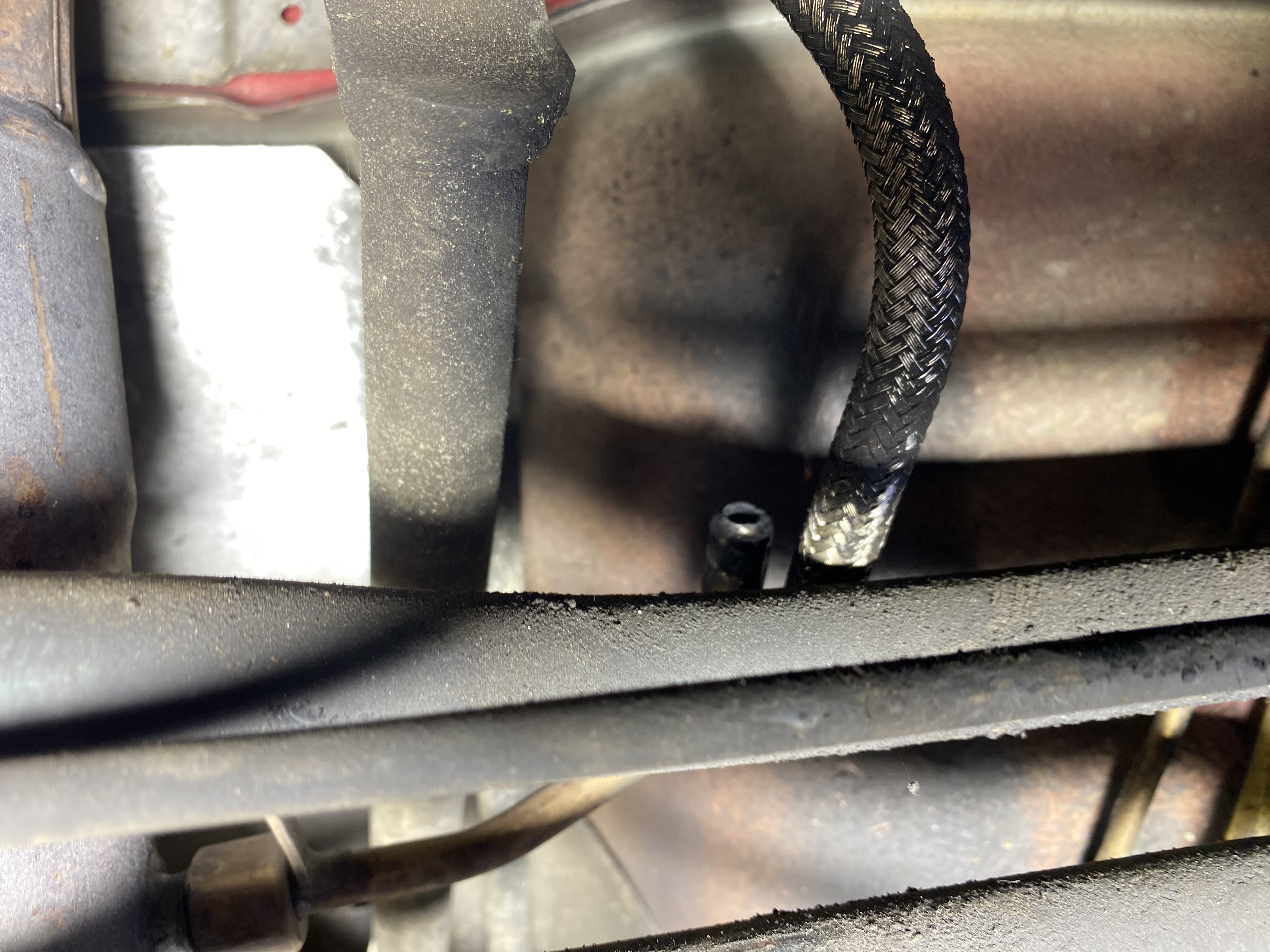

Was ist mit der Lambdasonde? Kann diese das totale Überfetten verursachen? Vor der Lambdasonde ist noch ein Metallgewebeschlauch. Dieser ist bei mir vom Stutzen der aus dem Krümmer kommt abgerutscht. Was hat der für eine Funktion?
