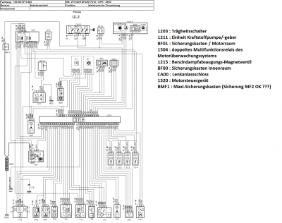

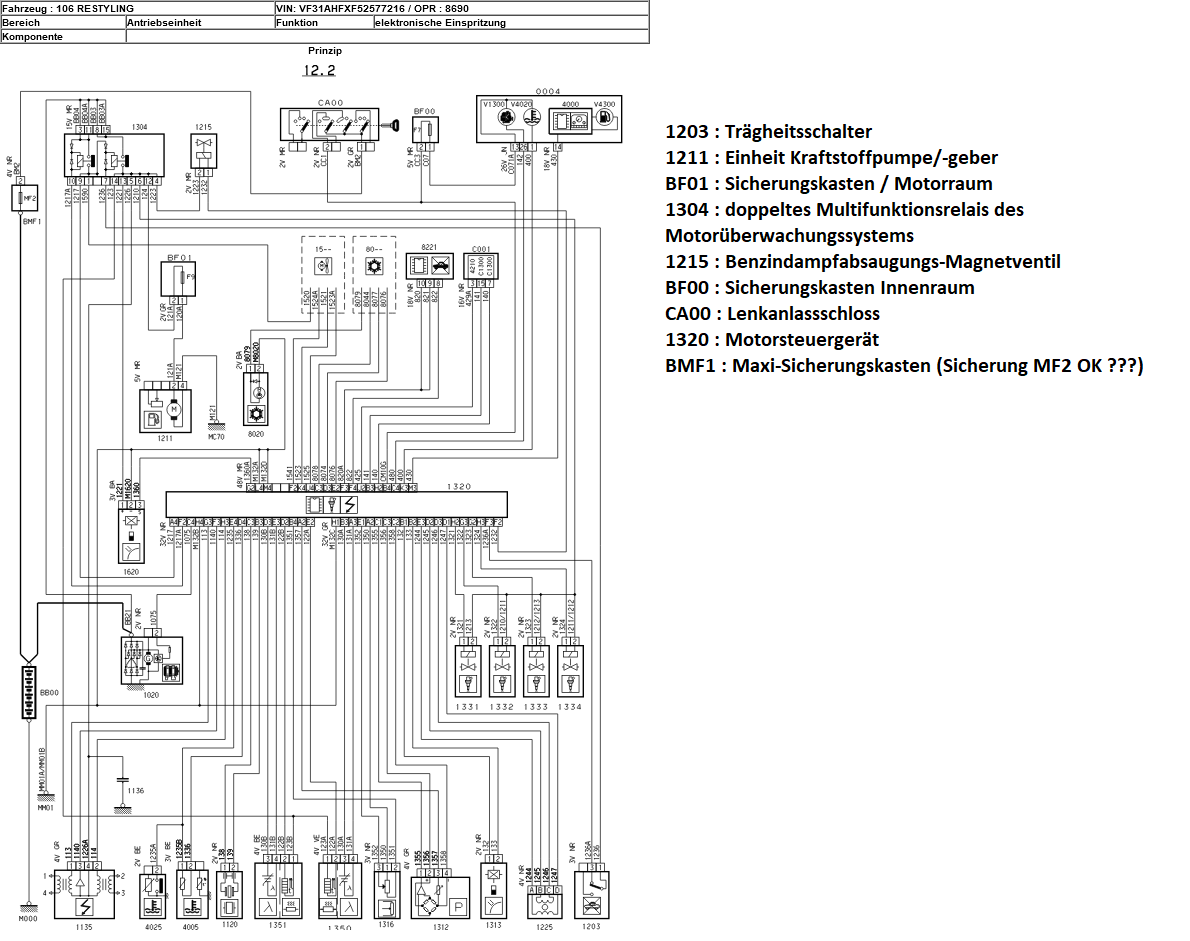

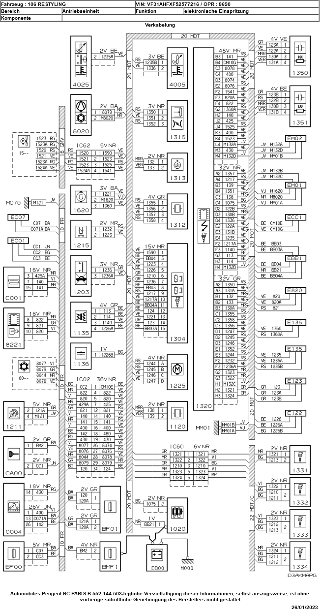

Schaltplan laut VF31AHFXF52577216
mn4600
Beiträge: 296
Postleitzahl: 21698
Re: Peugeot 106 II, 2001, 1,1 i, 60 PS, Benzinpumpe ohne Strom
Beitrag von mn4600 » Do 26.01.23 23:33
Joachim, mit Ausblinken ist leider nicht, brauchst schon Diagnosetool
Aber jetzt hast zumindest schöne Pläne von Emma, da kann man schon eine Menge rauslesen, interessant ist der untere.
Doppelrelais hast ja schon getauscht, Sicherungen geprüft,
Hast auch die Stecker vom Steuergerät mal abgezogen?
