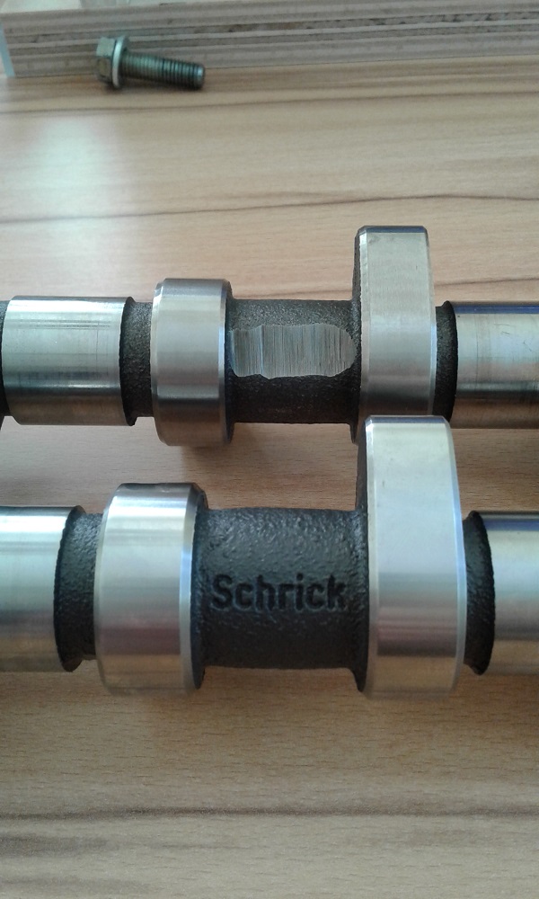

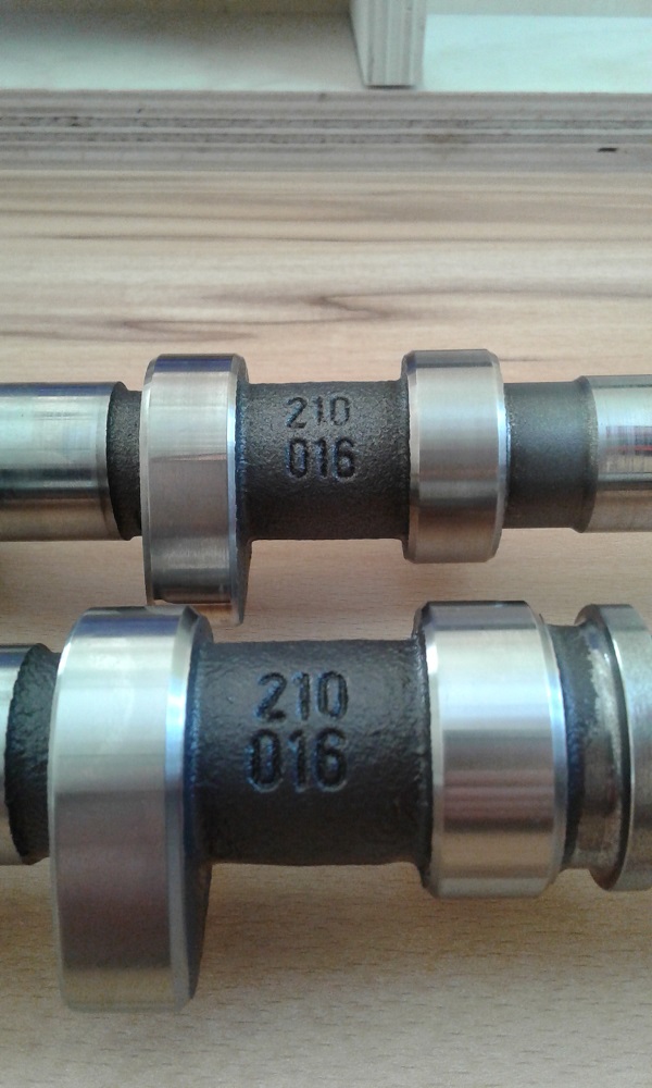

aber hast du die nocken vorher auf einlauf geprüft? bei den gefasten nocken sieht man das recht gut - bei den ungefasten übersieht man eingelaufene nocken schonmal.
misst du die daten aus allen einlass-/auslassnocken einer welle aus und berechnest den mittelwert?
gerade bei der XU5JA-welle muss ich stutzen ... die sollte doch eigentlich 11,5mm an einlass UND auslass haben.
mir scheint fast, du hättest hier eher ne variante der JAZ-welle vermessen. JAZ-wellen gabs meiner erfahrung nach zumindest in 2x varianten, einmal mit braunen farbringen und einmal mit gelben. die eine hatte 11,3mm einlass, die andere 11,5mm, bzgl. zuordnung muss ich nachschauen.
zu schrick und GMS1:
vermessen hab ich sie natürlich nicht. aber zumindest hatte ich schonmal beide zeitgleich auf halde.
die GMS1 war exakt an jenen stellen abgefräst, an denen die Schrick eben das Logo und die teilenummer eingegossen hatte - dafür war GMS1 eingenadelt.
achja, wie man sieht: meine Schrick war an den nocken gefast, meine GMS1 nicht.
und beide hatten die axialführung über die gabel - das gabs aber auch anders, über die beiden anlaufringe ums verteilerseitige lager.

Schrick und GMS1 sind nicht gleich. Hab die Kohle wohl umsonst rausgehaun und lieber die GMS reparieren lassen sollen.

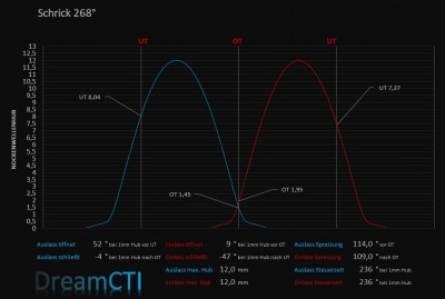

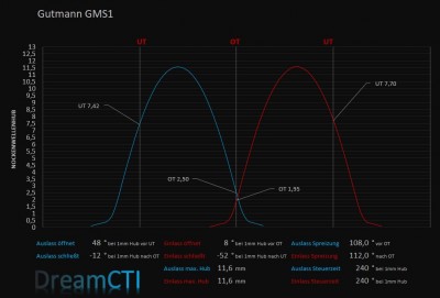

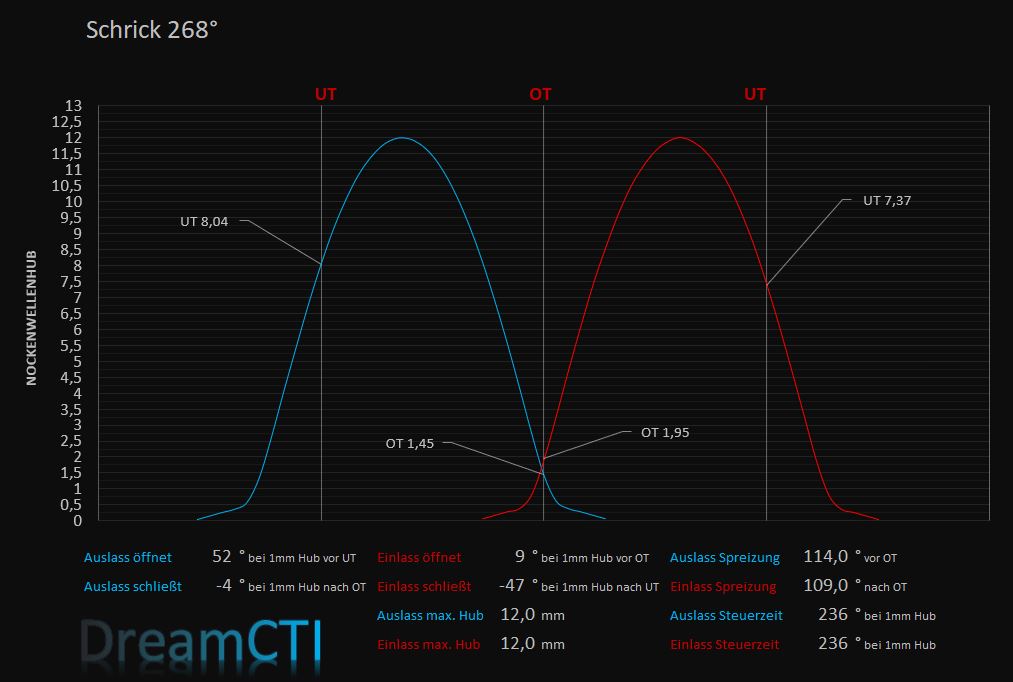

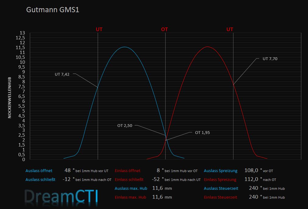

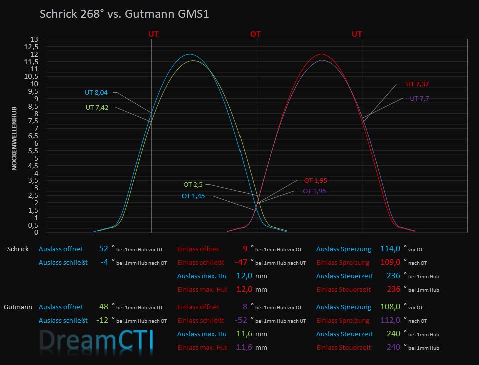

hier die Daten der Schrick 268° Welle und der Gutmann GMS1 Welle.
Habe die Gutmann auf allen Nocken auf Max. Hub gemessen und da war eine um 0,2 mm eingelaufen. Der Rest war im hundertstel Bereich.
Was ich nicht verstehe warum die Spreizung nicht mit den Angaben von Schrick übereinstimmt.
Jetzt hab ich schon gedacht meine Grad scheibe ist eventuell um 2° falsch.
Aber wenn man sich die anderen Nockenwellen anschaut, schaut das nicht so falsch aus.
Aber seht mal selbst.
Schrick
Gutmann
Schrick VS. Gutmann

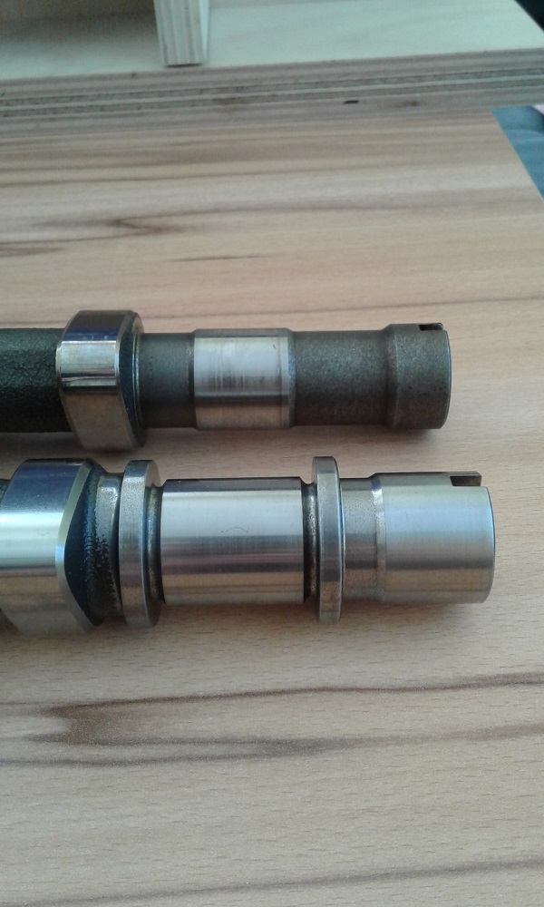

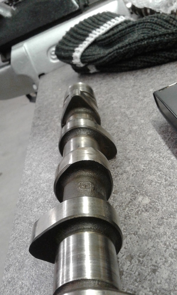

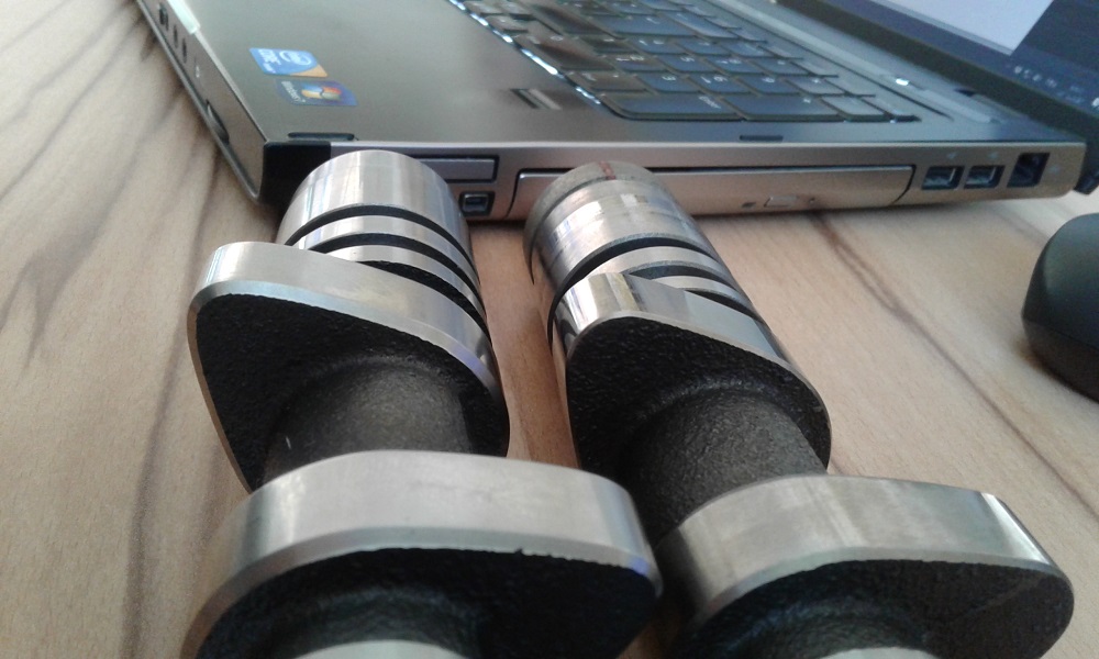

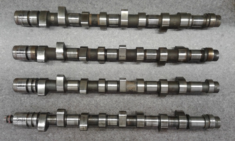

Hier noch Bilder der Nockenwellen.

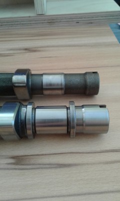

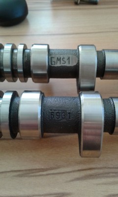

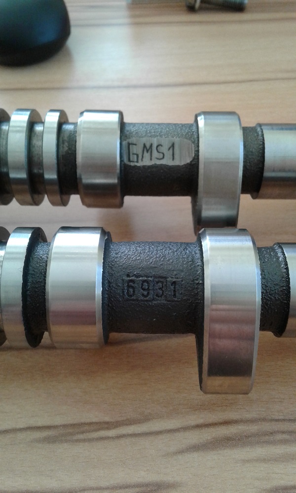

Das Leben ist zu kurz um langweilige Autos zu fahren.

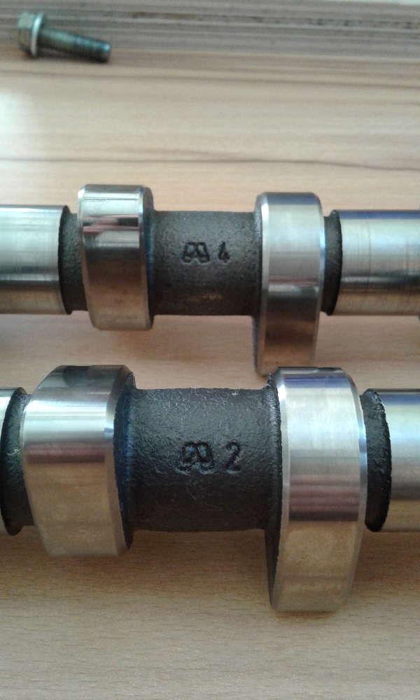

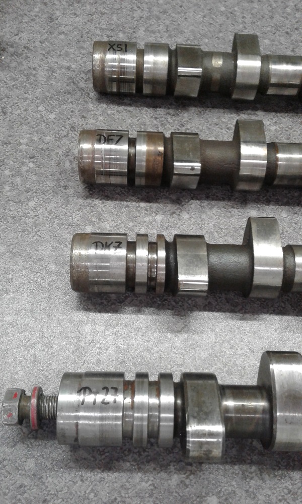

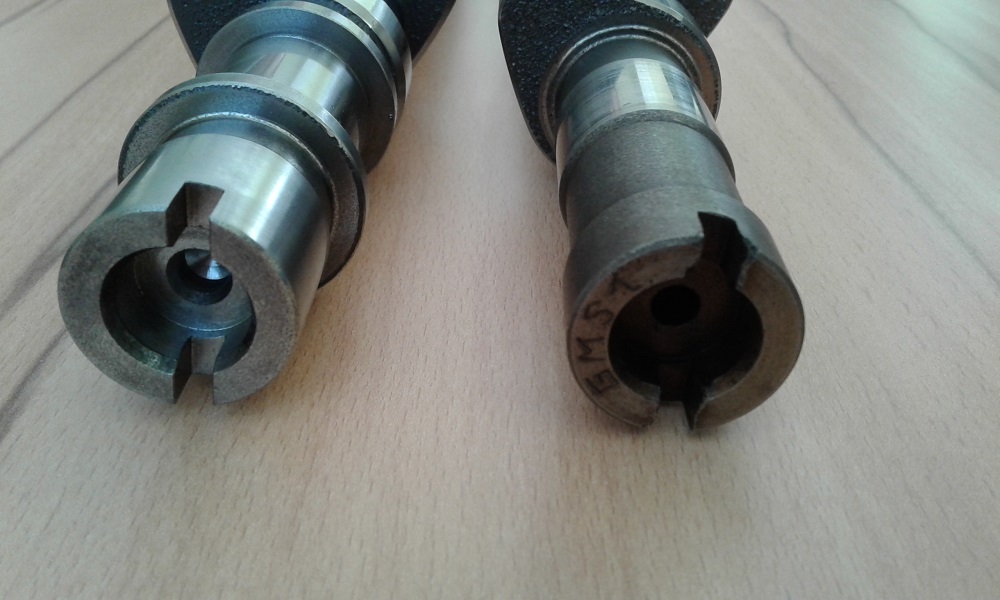

Fakt ist das Schrick die GMS1 Welle gefertigt hat bzw. den Rolling zu Verfügung stellt.
