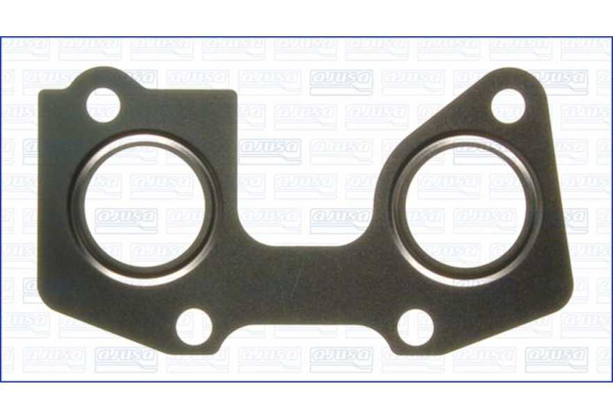

Habe die Stehbolzen am Kopf ausgetauscht. Einer ist mir abgerissen und da habe ich sie dann neu gemacht. hat das damit was zutun ?
Diese Dichtungen von Ajusa habe ich verbaut.
Wie wären sie denn richtig ?
