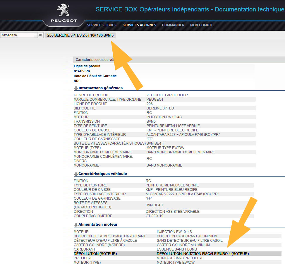

Beitrag von Kris » So 27.12.15 00:47
ErWienX hat geschrieben:... dass es ursprünglich die RCs nur mit einer Euro3 + D4 Einstufung gab.
was zunächst auch mal richtig ist.
was aber nix darüber aussagt, ob der 206 RC euro-4 erfüllt oder nicht.
als der 206 RC (nach-)homologiert wurde (anfang 2003), war die norm euro-4 schlicht und ergreifend noch nicht gültig - sie trat erst für homologationen ab dem 01.01.2005 in kraft. für fahrzeuge mit erstzulassung ab 01.01.2006.
also erfüllte der RC erstmal "nur" euro-3 (gültig ab 01.01.2000 für fahrzeuge mit EZ ab 01.01.2001)
und weil er deutlich bessere abgaswerte als euro-3 hatte, erfüllte er auch D4 (der deutsche vorgriff auf die euro-4).
herstellerintern erfüllt der 206 RC die PSA-norm L5 resp. ganz eindeutig und explizit euro-4:
Klar ist auch, dass im Laufe eines Modell-Zyklus die Fahrzeuge neuen Vorschriften genügen müssen.
in diesem fall ist es eben genau andersherum - nicht das auto hinkte der norm hinterher, die norm hinkte dem auto hinterher.
genau deswegen gab es ja auch erst die rein deutschen einstufungen D3 und D4.
