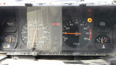

Hier erstmal das Foto:
Das war heute, am Ende der Heimfahrt. Die Lampe geht an auf Schlüsselstellung M. Kurz nach dem Start geht sie aus. Sie bleibt aus, solange ich unter ca. 2500 Touren bleibe. Dreht der Motor höher, geht sie an und bleibt an. Das Auto fährt deshalb nicht schlechter.

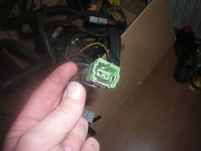

Dieser ferflixte Stecker M720 ist der EINZIGSTE grüne Stecker im Motorraum.

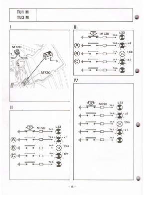

Dort und am Minuspol der Batterie steckst du dir dein Hilfskabel rein und machst es so lang, daß sie beide bequem bis zum Fahrersitz reichen.
Wenn du Jetzt die Kabelenden für mindestens 3-5 sekunden (aber nicht länger als 10 sekunden sonst wird der Fehlerspeicher gelöscht !!!) zusammenhälst startet der Auslesevorgang und die Motorkontrollleuchte fängt an zu blinken.
Zuerst immer die Zehnerzahl 1,5sekunden pause dann folgen die Einerzahl.
Also einmal lang für 10 1,5 sekunden pause dann zweimal kurz für 2 macht zusammen 12 = Auslesebeginn.
Und so gehts dann weiter schreib dir alles auf und guck dir die Fehler in der Tabelle an und arbeite sie ab.
