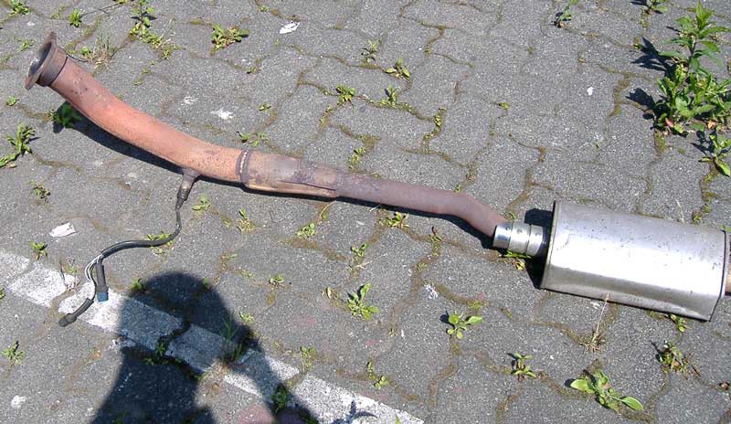

selbst wenn du mal eine originale auspuffanlage in händen gehabt hättest - da gabs je nach baujahr und version unterschiede.
bis mitte 89 hatten die anlagen nen kleineren durchmesser (~47mm) und steckverbindungen. ab mitte 89 hatten sie 50mm, konusverbinder und insgesamt grössere töpfe.
das hosenrohr welches du verbaut hast, müsste in etwa so aussehen:
so in etwa sahen die anlagen ohne kat bis mitte 89 aus. da gabs noch ne version, bei der der steg etwas länger war.
wie du siehst, wurde hier auch mal ne lambdasonde nachgerüstet.
der haken beim 16V-umbau:
der krümmer vom BX und 405 mit den 8 einzelrohren passt vom winkel nicht. da wird gerne dann am anschluss des hosenrohres rumgefrickelt um das irgendwie passend zu machen. selbst bei den gutmann-umbauten ist das hosenrohr abgeändert.
