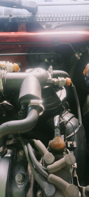

ich bin mir nicht sicher, ob die KGE einen Defekt hat.
Es ist das erste Mal das eine 306er zu viel Öl verbraucht....
Peugeot 306 - 1997
3003 840
VF37DNFZE32153530
Laufleistung - 90.000 km
Der Wagen wurde 2024 nach über 20zig Jahren neu aufgebaut. Ich habe ihn jetzt den zweiten Monat.
Leider ist der Vorbesitzer verstorbenen, so dass ich nicht nachfragen kann, ob man die KGE auch zerlegt hatte.
Da aber alles wohl zerlegt wurde - gehe ich davon aus....
Ich vermute einen Defekt der KGE
1.
- entweder doch verdreckt / seit Überholung (2024) aber nur 5.000 km gelaufen....
- wenn - wo sitzt das Teil, welches ich reinigen müsste ?
2. gibt es auch
- einen Sensor ?
- ein Ventil ?
- eine elektrische/elektronische Steuerung ?

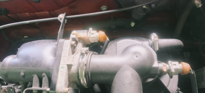

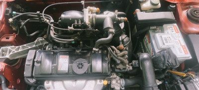

Da es unterschiedliche 1587cm³ gibt - mal Bilder wie es bei mir aussieht.
Lieben Gruß Bibo

Bevor ich das kontrolliere geht es mir um die Kurbelgehäuseentlüftung. Da eine Idee wie dies bei mir aufgebaut ist ?
Ich weiss ned, wie die KGE an Deiner Burg aufgebaut ist. Aber der Einfachheit halber würde ich mal nachguggn, wo der Schlauch aus dem Block kommt und den verfolgen. Dann landest ja zwangsweise bei allen verbundenen Anbauteilen. Viel kanns ja ned sein, bei den ollen XU ist das Ganze nur ein Weg von unten nach oben an der Öleinfüller. Da das ein geschlossener Kreislauf sein MUSS, dürfte es recht einfach sein, das zu verfolgen...

Mein Rep. Buch gibt dazu auch nicht viel her. Ich würde einfach mal die Ansaugung, Luftfilter und das Stück vor der Drosselklappe abschrauben und gucken ob da viel Öl erkennbar ist. Könnte mir vorstellen das wo der Schlauch vom Ventildeckel rangeht noch eine Membran drin steckt.
