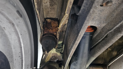

ich habe leider ziemlich vergammelte Anschlagpuffer der Hinterachse meines 306er Cabrios von 2001.
Hat jemand die Teilenummern für Puffer und Aufnahme zur Hand?
FIN: VF37DNFTF33271871
Gibt es die noch bei Peugeot? Oder kennt jemand alternative Bezugsquellen?
Besten Dank!

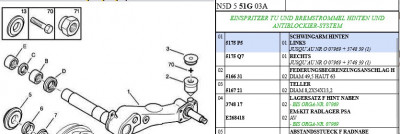

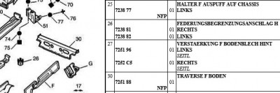

hallo anbei die Bilder und Teilenummern aus den Ersatzteilprogramm
Gummi müsste die Nummer 2 auf den Bild sein
Halter die Nummer 26 in den 2ten Bild , der Halter wird aber angeschweißt sein, Da würde ich solange es nicht durchgerostet ist nur entrosten und mit Rostschutz / Farbe / Unterbodenschutz behandeln

Das hilft erstmal weiter und da bei den Teilen kein "NFP" steht, versuch ich mal mein Glück direkt bei Peugeot.
