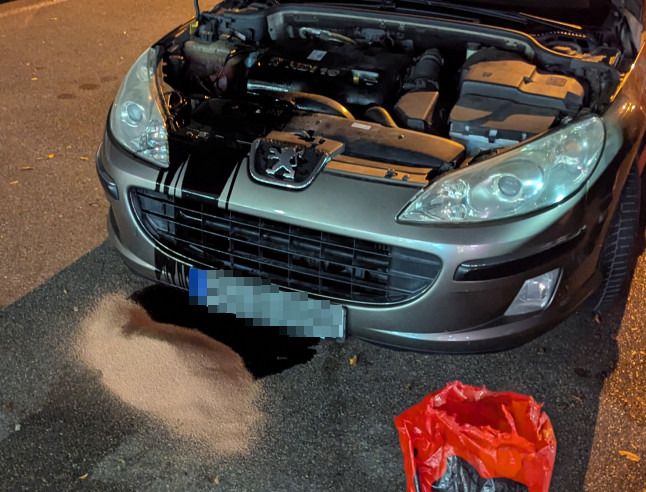

Mich würde mal euer Blick in die Glaskugel interessieren. Aktuell steht das Auto auf dem Schrottplatz und in den nächsten Tagen teilt mir die Werkstatt mit was kaputt ist und ob sich die Reparatur lohnt.
Während der Fahrt hat der Wagen angefangen Öl zu verlieren, ohne dass ich es gemerkt hätte. Nach ca. 200m hab ich geparkt um Einkaufen zu gehen und habe bei der Rückkehr mein Auto so vorgefunden wie im Anhang zu sehen (Motorhaube war natürlich zu). Das Öl ist sogar von unten gegen die Motorhaube gespritzt und vorne heraus gelaufen. Das Öl kommt definitiv nicht von oben. Unter der Plastikabdeckung vom Motor war alles trocken, aber leider auch zu dunkel um ein vernünftiges Bild zu machen.
Gibt es in dem Bereich links vom Motor eine Ölleitung die geplatzt sein könnte oder so? Bin gespannt ob es sich lohnt der Gerät nochmal zu reparieren.

Vermutlich Ölzuleitung vom Lader gerissen oder lose oder fehlender Öl Deckel bzw. Dichtung. Aber Ölwechsel ist lange her mein lieber Schwan.

Ne, Ölwechsel war tatsächlich erst Anfang/Mitte September, paar Tage nachdem der Wagen neue HU bekommen hatte, bin allerhöchsten 2500km gefahren seit dem, davon aber oft auch nur kürzere Stecken in der Stadt. Ich vermute das liegt einfach nur an der schlechten Beleuchtung, dass das so dunkel aussieht.
