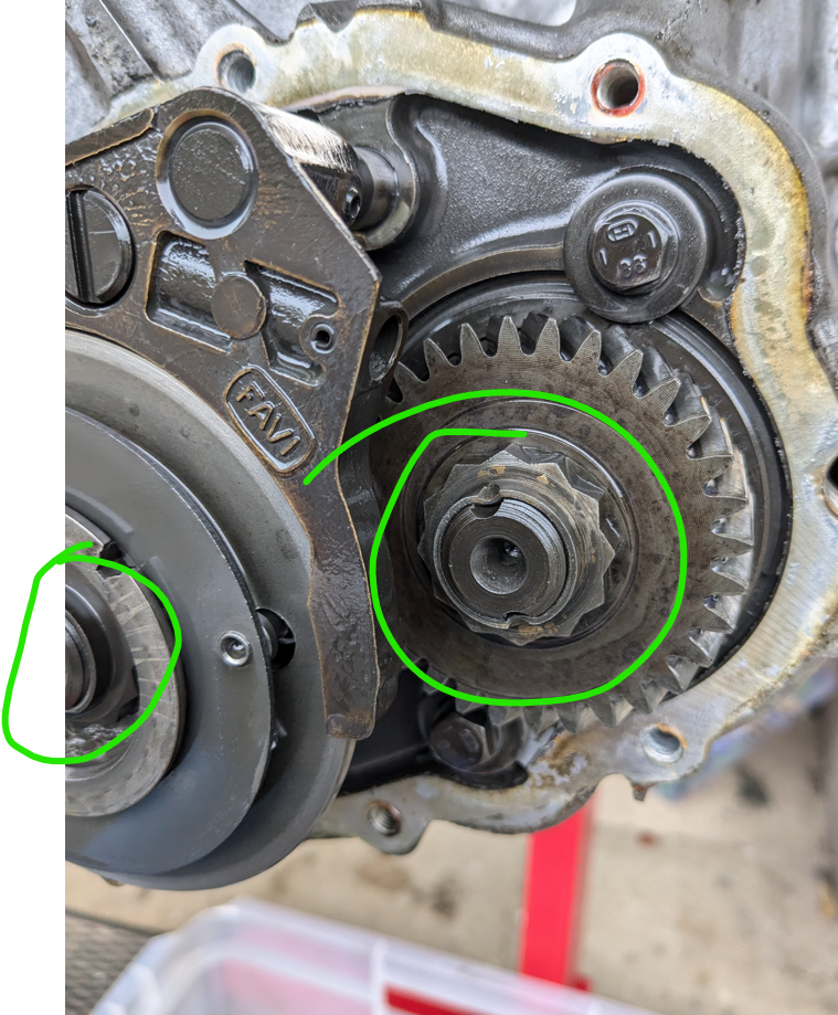

Heute alles analysiert. Folgendes ist aufgefallen:
dieser "Vorhalter" der Antriebswelle ist an 2 Stellen gerissen (verdammt): ist es schlimm? Wenn ja, wo bekomme ich es her?

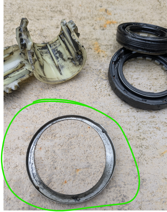

und auf dem 2. Foto: was ist das für ein Ring? der sieht ungewöhnlich aus - ist der defekt und durchgeschliffen? Nur bei mir oder sieht der generell so aus? Das gebrochene Plastikteil habe ich bereits.
Danke!!! BG

Der >Vorhalter< ist das Tachoantriebsgehäuse. Rechts auf dem Differential sitzt das Plastikzahnrad und greift dessen Drehzahl ab. Das Schneckenrad lenkt sie zur Tachowelle um.
Das Gehäuse und den kompletten Tachoantrieb brauchst Du wohl als Ersatz. Wenn das gerissen ist, läuft das komplette Getriebeöl einfach raus. Den Tachoantrieb gab es je nach Bereifung auch mit unterschiedlichen Übersetzungen. Das Gehäuse vom Diesel passt z.B., dessen Übersetzung aber nicht.
Ich hab mir eigentlich ja geschworen, keine Teile mehr herzugeben. Aber ich schaue nachher mal im Fundus, da müsste noch ein komplett zerlegtes Getriebe herumgeistern.
Vorher öl einfüllen ist nicht. Das läuft zu den Antriebswelleneingängen einfach raus.
