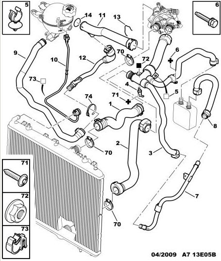

FCBerlin hat geschrieben: ↑Sa 23.03.24 19:26
sind das die Schläuche die Du meinst?
Nummer 1 und 2.
1 Ist der Zulauf, 2 der Ablauf.

Vielen Dank. Dann sind es die beiden. Diese Schläuche sind kalt.
Das heißt jetzt aus irgendeinem Grund wird der große Kreislauf nicht eingeschaltet und deswegen läuft nur der kleine Kreislauf und darum dreht der Lüfter nach um den Motor zu kühlen.
Kann es auch ein elektrisches Problem sein ??
