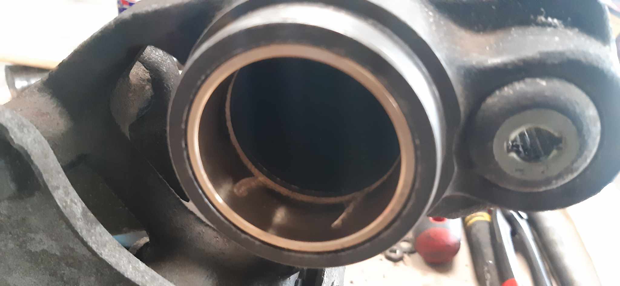

Ich habe jetzt 2 Achsen auf Gleitlager umgebaut, hat prima funktioniert. da machen dann auch die Schmiernippel Sinn.

von obelix » So 13.08.23 21:58
TU5JP hat geschrieben: ↑So 13.08.23 20:13
Zeig mal...

von TU5JP » Mo 14.08.23 04:35
Ich schau heute Mittag mal, ob ich die Fotos finde ;-)

von TU5JP » Mo 14.08.23 18:39
Eins hab ich gefunden, sorry für die schlechte Quali.
