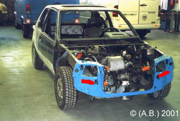

Generell alles anschaun, wo das GFK mit dem Blech vernietet ist, also rund um die Bauteilkanten. genau nachsehen, ob sich Bläschen zeigen, auch wenns nur gaaaanz kleine sind, bedeutet das nix Gutes. Die Backen gehen bis oben an den Übergang zum Dach. Vorn isses auch aufgenietet, im Gegensatz zu anderen Breitbauten, bei denen die Kotis komplett ersetzt wurden. Unten am Schweller sind auch alle Nietkanten und ganz speziell das Eck im Türeinstieg und am Schweller am Ende, wo die Seitenwand aufgesetzt ist gefährdet, weil dort die Karosse am stärksten arbeitet.
Zu dem versetzten Scheinwerfer - Genau das Blech ansehen, das gammelt schon bei Serienautos durch (da wo ich es rot markiert habe).
Ansonsten darauf achten, dass die Bleche nicht gestaucht sind unter und hinter dem Scheinwerfer, dann hatte der Hobel nen Crash.

Hy Obelix, das rot markierte Blech, das kann ich in diesem Fall einfach von innen anschauen, oder muss ich da unters Auto kriechen? Ich nehme auf jeden Fall einen Wagenheber mit.
