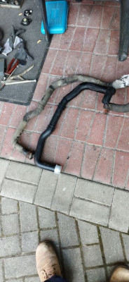

Bräuchte mal für mein Cab eine Teilnr für den unteren Kühlerschlauch , hab leider einen falschen erwischt, finde den richtigen nicht. Am Kühleranschluss muss eine Metalmuffe sein und keine Plastikklammer

Sagt die Datenbank zufällig auch ob es den noch gibt und was er kostet
Bei Teilehändlern finde mit der Nummer nichts
Ich ahne böses

Rolf hat sich vertippt, die Nummer lautet 1351CW, von Peugeot nicht mehr lieferbar.
Der letzte Preis war 135,00.
Übrigens, der Schlauch 1351KW kostet € 415,00 .
Jürgen

Moin Jürgen,
Danke für die Info. Macht die Lage nicht viel besser, im Zubehör gibt's den anscheinend auch nicht.
Wäre auch nicht bereit gewesen 135€ oder 415€ für einen
Gummi Schlauch auszugeben
Plan B : Ich mache jetzt aus 2 Schläuchen mit Schlauchverbinder wieder einen heilen. Beii mir ist die Metallmuffe zum Kühleranschluss weggegammelt und hat den Stutzen am Kühler gesprengt. Super Konstruktion
Gruss Stefan

Moin,
ja, Schläuche gibt´s jede Menge. Habe auch einen, der günstiger war
, allerdings sollte der auch passen...... Der alte ist eine ganze Ecke länger und am Wasserpumpenanschluß komplett anders gebogen
- Schlauch 306

1351.CW ist für den TU3JP.
1351.KW ist für den TU5JP.
Und TU5JP ist 1,6 lt..
Einverstanden PEJOT ?

Hast du auch bei Citroen geschaut? Da gibts einige baugleiche und vlt noch lieferbar.

1351KW ist dem 407 vorbehalten.
mit dem Preis für den Schlauch ist der 306C-Fahrer aus restlos überfordert.
