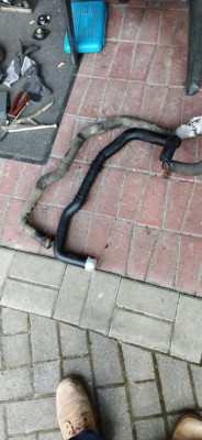

Bräuchte mal für mein Cab eine Teilnr für den unteren Kühlerschlauch , hab leider einen falschen erwischt, finde den richtigen nicht. Am Kühleranschluss muss eine Metalmuffe sein und keine Plastikklammer

Danke für die Info. Macht die Lage nicht viel besser, im Zubehör gibt's den anscheinend auch nicht.
Wäre auch nicht bereit gewesen 135€ oder 415€ für einen
Gummi Schlauch auszugeben :sonich:
Plan B : Ich mache jetzt aus 2 Schläuchen mit Schlauchverbinder wieder einen heilen. Beii mir ist die Metallmuffe zum Kühleranschluss weggegammelt und hat den Stutzen am Kühler gesprengt. Super Konstruktion :lach:

ja, Schläuche gibt´s jede Menge. Habe auch einen, der günstiger war :D , allerdings sollte der auch passen...... Der alte ist eine ganze Ecke länger und am Wasserpumpenanschluß komplett anders gebogen
Schlauch 306
