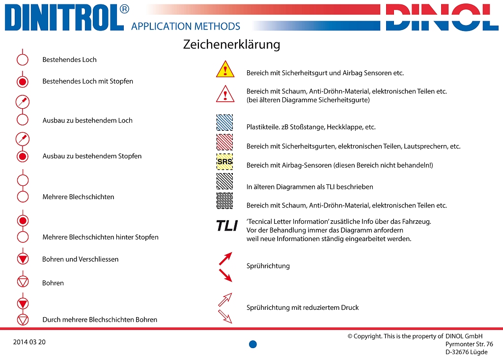

von abralon » So 17.04.22 12:29
danke für die Info. Habe mittlerweile einen Spritzplan
kann leider keine Bilder anhängen

von obelix » So 17.04.22 16:49
abralon hat geschrieben: ↑So 17.04.22 12:29
??? Warum?
Alternativ schiggst sie zu mir und ich bau sie ein.
