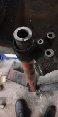

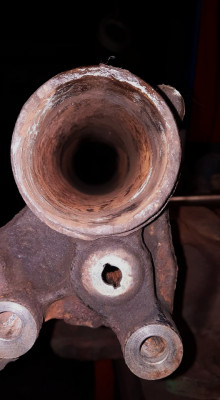

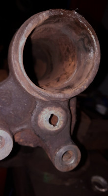

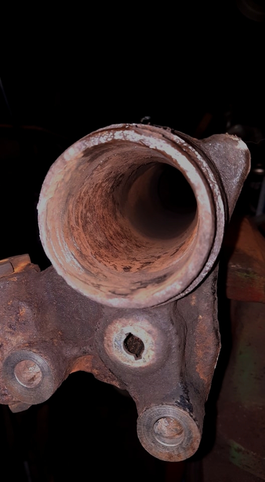

So, der Lümmel ist jetzt raus.
Habe auf der Arbeit den Gusshalter mal abfunken lassen und es ist ein schweißbarer Guss.
Wäre zu überlegen das professionell machen zu lassen, also mit Vorwärmen etc. Wir bei uns auch an
Maschinenteilen so gemacht, wenn Lagersitze zu weit sind.
Ansonsten noch andere Ideen ?
