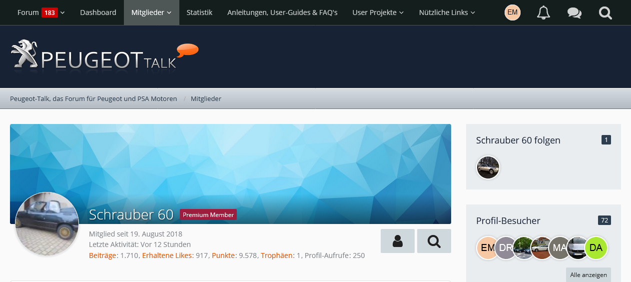

Schrauber 60 könnte Dir helfen.
https://www.peugeottalk.de/
Die Klassiker und weitere Modelle findest Du Ihn.
